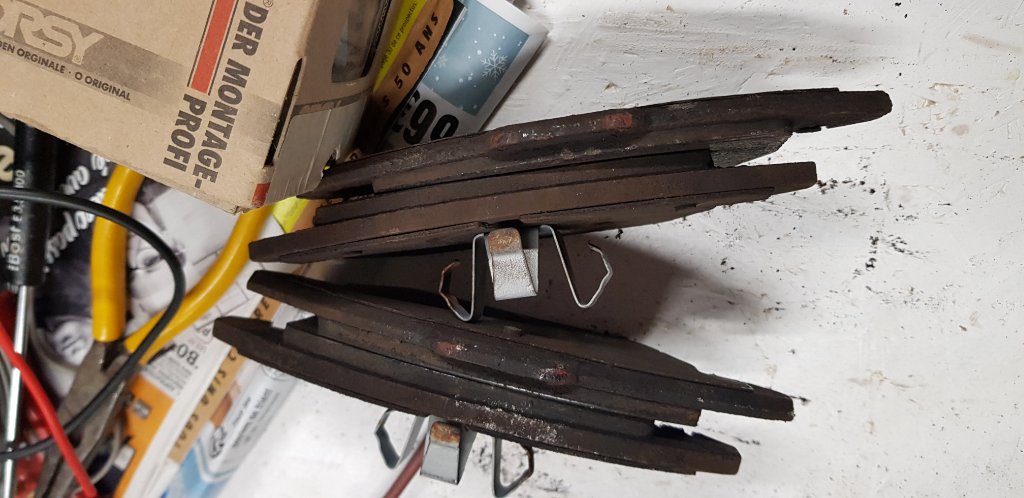

Après réflexion et vérification sous ETKA, le témoin d'usure est fixé au niveau de la plaquette. Il est sous l'épaisseur de la plaquette.
Je pense que tu as mal reconnecté le fil de la plaquette quand tu as fais tes interventions.
Re: Capteur témoin d'usure de plaquette
Le connecteur s est effrité sous les saletés et la rouille des plaquette, il ne fait plus sont rôle. Même étant correctement connecté, il reste très endommagé.
Définitivement, il est à changer

Il y a un truc que je ne comprends pas, j'ai changé mes plaquettes de freins arrières en premier (à 166 000 km)
Pour l'avant, je viens de faire disques et plaquettes il y a 1 mois (210 000 km)
Opération de mécanique basique, réalisable par tous et pour peu de frais comparé en concession !
