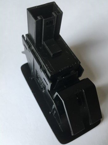

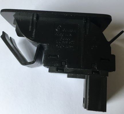

Sly83, pourrais tu m'aider davantage avec ces photos à l'appui? La pièce en V dont tu parles est elle toujours là sur les photos?

J'ai retrouvé sur internet des photos de la même pièce, il ne semble pas y avoir de différence.
C'est moi qui doit mal remettre en place le boitier dans l'emplacement.
Je retente.
Messages : 3097
Re: Réparer rétroviseur extérieur détérioré
Effectivement pour moi c'est bon, je parlais de la languette à gauche sur la dernière photo.
