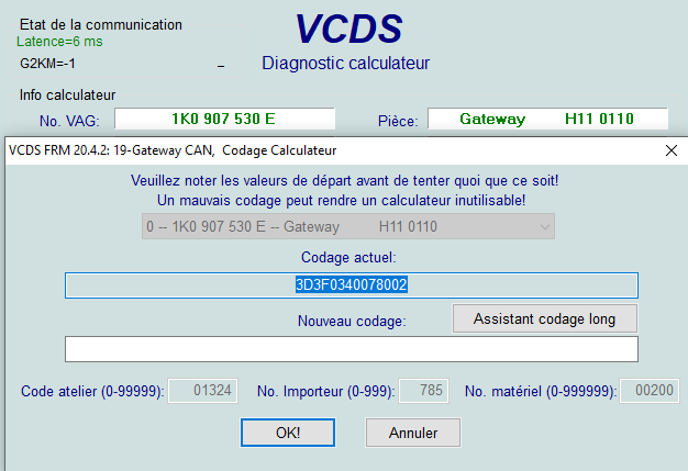

Donc gateway installé sans trop de peine....
Petit souci pour la reprogrammation puisque le nouveau compte 2 x 8 bits de plus que l'ancien.
Donc le recodage long par VCDS n'a pas marché...
[image]
https://imgur.com/S5PqUfw
[/image]
Il a fallu passer par l'aide au codage long avec les cases à cocher...
Il a fallu remettre l'ancien pour voir quelles options été validées et c'était un peu cheu lou (genre SteeringWheel Electronics qui était coché alors que je n'ai pas les commandes au volant et que j'ai du remettre)
Mais ça à l'air bon même si il y a des options fantomes (genre capteur de remorque ? :shock: )
