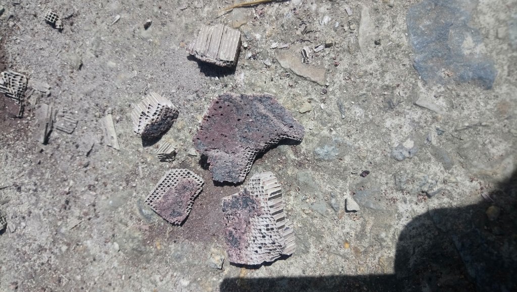

Salut à tous,
Bon après plusieurs mois de galère à chercher cette foutue panne, je l'ai enfin résolue..... C'était le catalyseur qui était colmate.... Saloperie
J'ai donc ouvert, cassé la céramique et rebouché le bazar. Il a enfin retrouvé toute sa patate
J'avais aussi une durite percée façon sournoiserie sur un ergot de retenue Il me reste donc une durite de ldr à remplacer et il sera OK pour ses 520000 kms

Le Cata n'est pas relié directement au cul du turbo ? C'est quoi cette "boule" ?
D'ailleurs, quand on parle de Cata on parle bien de la tresse non ?
- resideur
- Messages : 1307
- Been thanked : 1 time
Re: resideur
oui il est relie directement sortie de turbo! c'est le catalyseur et ce n'est pas la tresse mais la grosse boule, tu as une sorte de filtre en ceramique qui chauffe pour "bruler" les particules, mais avec le temps et/ou un turbo qui perd un peu d'huile, cette ceramique se colmate. quand ca ne passe plus le moteur est etouffe, je n'avais absolument pas pense a cette option dans mes recherches de pannes sur mon manque de puissance!

pas du tout, le fap accumule les particules et les rebrule pendant une phase de regeneration, tandis que le catalyseur les brule en continue lorsqu'il est chaud!
les deux ne s'occupent pas des memes particules, et surtout le catalyseur n'aime pas les petits trajets ou il n'a pas le temps de chauffer et donc de fonctionner!
