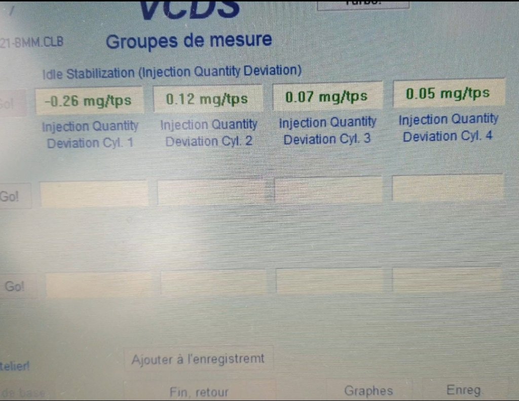

Sinon j'ai fait un teste avec VAGCOM pour le groupe de mesure 13 pour les injecteurs et j'ai des valeurs plutôt rassurantes d'apres moi, dites moi si c'est bien correcte :
