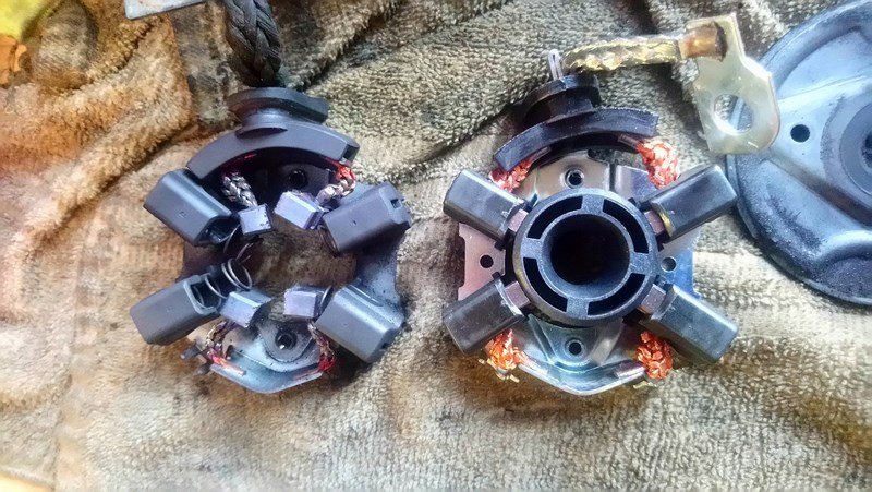

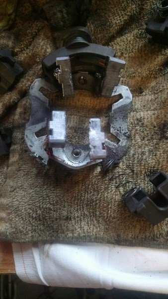

quelques nouvelles, le touiran est a 522000kms remise en etat du demareur avec remplacement des charbons enfin depuis le temps que je devais les faire ^^
il tourne comme un neuf maintenant et beaucoup plus vite qu'avant, demarrage au quart de tour a froid comme a chaud!

Ah oui dis donc il faisais la gueule les charbons
J'avais changer mon démarreur pour le problème du démarrage à chaud connu sur nos bébés. Il passait de 1,8kw pas asser puissant à 2kw... sauf que moi comme un naze à l'époque j'avais mis un ancien modèle du coup ca recommence ca me rend dingue

Bonsoir,resideur a écrit : 24 oct. 2020, 10:54 quelques nouvelles, le touiran est a 522000kms remise en etat du demareur avec remplacement des charbons enfin depuis le temps que je devais les faire ^^
il tourne comme un neuf maintenant et beaucoup plus vite qu'avant, demarrage au quart de tour a froid comme a chaud!![]()
aujourd'hui c'est aussi remplacement du commodo des phares/clignotants/regulateur car le remplacant adaptable deconne, merci @briceiv pour le cadeau![]()
Où as tu achète les charbons ?

les charbons ont ete commandes sur autodoc, nickel faciles a poser.
