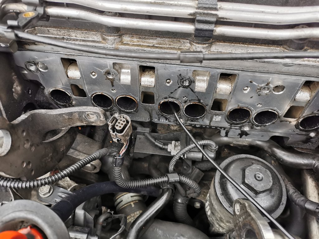

Bonjour à tous, j'ai un Touran 1T2 2.0tdi 170ch de 2009 avec 156 000km. J'ai démonté ma vanne EGR et mon collecteur d'admission pour retiré toute la calamine jusque là tout va bien en 45 min tout déposé, nettoyage et repose et la je démarre le drame moteur claque ! Je coupe tout de suite et je redémonte et j'ai un embout Torx qui apparaît après vérification avec une caméra endoscopique dans une soupape et impossible à retiré....
La ou on voit ma caméra rentré. La grosse m..de 😒
Une idée a par un aimant ou autre ? Merci

pour moi tu es bon pour une depose de culasse, si l'embout a ete mordu par la soupape tu perds la compression du cylindre, le recuperer pas trop complique avec un aimant au bout d'un cable mais etre sur que la soupape ou son siege n'ont pas morfle la c'est une autre affaire!

pas mieux que resideur

Merci Resideur et Veve, donc dépose culasse et changement soupape et contrôle culasse mais pas d'autres dégâts en vue ? Vue ou est bloqué l'embout ? Merci
