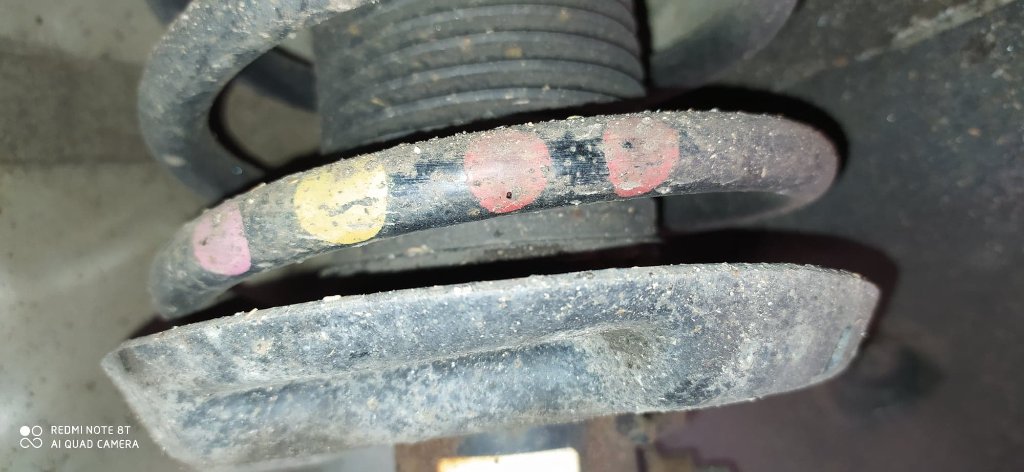

Je viens de voir des couleurs sur les ressortsPeji88 a écrit : 15 nov. 2020, 12:43 Ok et ça se présente sous quelle forme ce code couleur sur le ressort en lui même ou sur la fiche d'identification du véhicule ?
Comment retrouver l'equivalent grace a ce code couleur ?

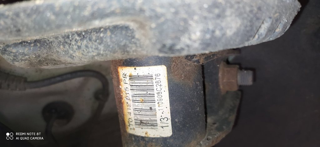

j'ai aussi la référence des amortisseurs
Sur les sites de ventes de pieces je trouve beaucoup d'amortisseur avec la reference 1T0413.... en y a t'il une compatible avec ma reference 1TO 412 015 PR ?

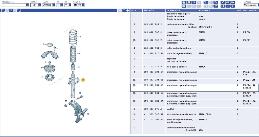

Voilà j'ai regardé sous ETKA. Pour moi à partir de la photo du ressort où apparait les 4 ronds de couleurs tu es en chassis classique (G24) avec une longueur d'amortissement de 42, soit G24+L42.
L'amortisseur a donc pour référence 1T0 413 031 GQ
Je te laisse vérifier avec les photos ci-dessous.

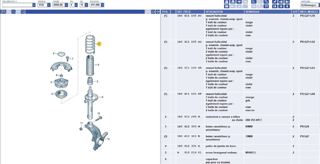

Bonjour à tous je possède un Touran de 2013 donc 1t3 140 ch tdi boîte manu 7 places, je dois remplacer les amortisseurs je voudrais profiter pour le passer en chassis sport donc je recherche des renseignements au niveau ressorts j étais voir chez vw j ai au moins 6 réf pour l av et autant pour l ar merci d avance
Re: Ressort amortisseurs
Idem pour l avant, me fournir une photo des ronds de couleur, pour l arrière la ref doit etre accessible en demontant la roue.

bonjour a toi comme j arrive pas a mettre de photos pour l avant j ai violet jaune rouge rouge et l ar vert vert vert blanc voila tu serais me donner l equivalence pour le chassis sport merci

voicie les codes couleurs de mes ressorts d origine si quelqu un peux donner l équivalence en châssis sport merci
