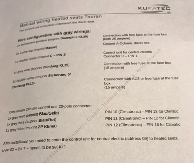

D’accord avec toi...
Groupe 1=
2 plug noir pour sous les sièges
Groupe 2 = 5 fils
2 masses
2 dauwer plus
1c pin1 ( deux fils Serti sur une broche)
Groupe 3
1 fil — blue/ yellow
1 fil —-blue/red
1 fil —-zp klima

Groupe 1=
Groupe 2 =
2 x1 masses
2 x 1 dauwer plus
1 zuendung kl15 (deux fils serti sur une broche)
Groupe 3
1 fil —-blue/red
1 fil —-zp klima

Désolé je sais pas ce que fait ma tablette....
Groupe 1=
Groupe 2 =
2 x1 masses
2 x 1 dauwer plus
1 sicherung 5/zuendung kl15 (deux fils serti sur une broche)
1 zuendungsplus kL. Fuenfzehn/15
Groupe 3
1 fil —-blue/red
1 fil —-zp klima

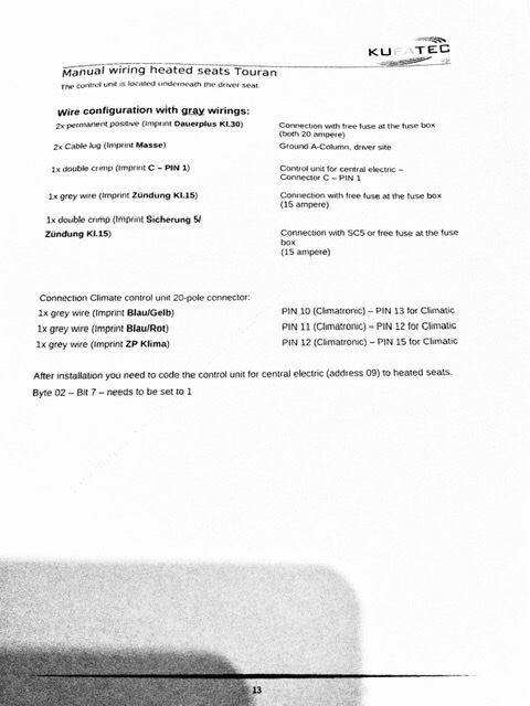

Et voilà l’explication kufatec en espérant qu.elle soit plus lisible

Et il m’ont renvoyé le manuel d’installation en pdf...
Cela ne répond pas à mes questions....mais je le poste tout de même si cela peut aider l’un d’entre nous c’est avec plaisir

Bonsoir à tous,
Je pense que mon problème vient du pinnout de mon câblage kufatec
Lors de mes recherches je suis tombé là dessus
http://www.touranklub.pl/forum/viewtopi ... 17&t=11356
Utiliser Google chrome et traduire :wink:
Ça peu intéressé plus d’un je pense
Par contre je recherche toujours le pinnout du faisceau kufatec et ça c’est impossible à trouver sur le net .... je leurs ai envoyé un mail.... j’attends réponse
Si je comprends bien :
Soit je vais chez vw et commande le faisceau complet et là je suis pas chaud
Soit j’installe in module sous le siège passager et la j’ai besoin de la connectique pour le module si quelqu’un a la référence ce serait top
Mais il me reste le pinnout kufatec a trouver
Au touran j,ai brancher pour le moment comme suit:
Fusible 31: 20A positive permanant ( marqué : dauerplus kl 30 chez kufatec)
Fusible 32: 20A positive permanant ( marqué : dauerplus kl 30 chez kufatec)
Fusible 23 : 15 A ( marqué zundung kl 15 chez kufatec
Fusible 22: 15A ( marqué siecherung 5/zundung kl 15 chez kufatec)
Les masses sont prises au chassis interieur dans le bas de la portière
