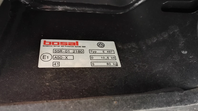

Et pour aller plus loin je dirai 80kg d’après l’homologation du crochet.
J'ai pris la photo aujourd'hui car j'ai utilisé mon porte vélo Thule. L'étiquette se situe la ou se range le crochet.

80kg pour homologation mais comme le crochet peut être monté sur différents véhicules il faut tenir compte de la valeur du manuel donc 75kg.

Sur la doc tarifaire du nouveau Touran il est indiqué : Poids à la flèche / sur le pavillon, kg 80 / 75
Donc on est bien sur 80, ce qui semble cohérent a ce qui se fait sur les autres véhicules, voire en dessus...
