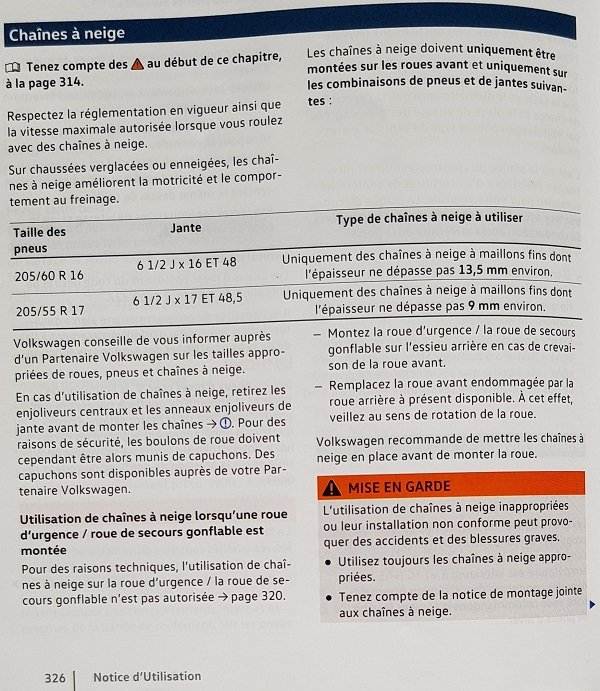

Re: Touran et chaînes à neige : la discussion
Bonjour à tous
J'aimerai apporter un correctif à mon précédent message, en effet je viens ENFIN de recevoir la notice d'utilisation de mon dernier Toutou, et là ... OH surprise !!!
Alors ??? Il y a rien là ??? Il semblerait que VW ait trouvé la parade pour pouvoir chainer le touran !!
Une question cependant subsiste, d'après vous qu'entendent ils par : " chaines à maillons fins dont l'épaisseur ne dépasse pas 13.5mm environ " ??? J'ai des chaines Michelin N°9, cela veut il dire que les maillons font 9mm ??
de vos réponses .
Cordialement
Cordialement
bonjour,
Pour tes michelin N° 9 normalement non le N° est celui de la référence !
Pour connaitre ton épaisseur de maillon, tu poses ta chaine sur une table et tu mesures avec un règle en prenant bien sûr la hauteur la plus grande que tu vas trouver + une petite marge de sécu au cas où tu te foires en mesurant !
