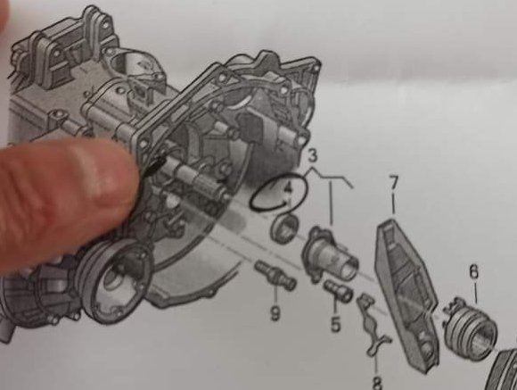

En septembre, j'avais changé le volant moteur + embrayage de touran 1.9 tdi 105cv.
Quelques mois après, suintement d'huile sous le moteur, pas de goutte d'huile sur le cache moteur moteur du dessous.
Semaine dernière, véhicule au garage pour changer le joint de spie pmh de vilebrequin, elle a démarré d'après le mécano, mais encore une petite fuite, on me dit qu'il peut venir d'une chose, de l'autre joint de spie qui est petit et rond toujours côté embrayage (je sais plus le nom).
Qu'en pensez vous ?

Salut, merci.
Oui il m'a répondu en privé.
J'ai récupéré mon véhicule. Il a changé la flasque neuf de chez VW car il fuyait (défaut apparament) et changé par un autre de marque elring je crois, il m'a dit que ça ne fuit plus,il a m'a dit que le joint elring est identique au concession vw.
Donc il n'a pas changé l'autre joint neuf que j'ai acheté également chez VW, qui est le n°4.
En tout cas, le mécano m'a dit que ça ne fuit plus.
