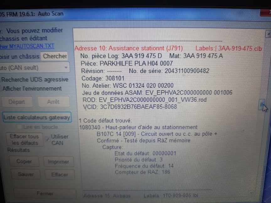

Depuis quelques temps j'ai une anomalie au niveau de la caméra de recul, les bips avants et arrières ainsi que le parc assist. Plus rien ne fonctionne à ce niveau là.
J'ai pu faire passer le valise et voici ce qu'elle indique : haut-parleur d'aide au stationnement.
J'ai mis la photo aussi.
Je ne sais pas si c'est juste le haut-parleur à changer, sachant qu'au moment de passer la marche arrière il y a un long bip, le voyant des bips clignote, le bip s'arrête au bout de quelques secondes.
Auriez-vous des conseils à me donner ?

Il se peut qu un fil soit coupé, sachant qu il y a un haut parleur à l avant pour les radars avts et un autre à l arrière pour les radars arrière avec des tonalités différentes.
As tu 2 tonalités ?

Bonjour non j'ai qu'un seul bip assez long et après plus rien.

Du coup je pense qu il y a un des deux micros qui est déconnecté.
Contact mis mettez la marche arrière. Après le long bip éteint, est ce que ça sonne quand vous passez devant, idem derrière.

Merci je vais essayer et je vous direz mais il me semble qu'après ce long bip nous n'avons plus aucun bip

Je reviens avec le résultat du test. Il n'y a rien qui bip après avoir ce long bip. La caméra de recul ne s'affiche plus. Aucun bip ne fonctionne et le Park assist non plus. L'ensemble de ce pack est en défaut.
