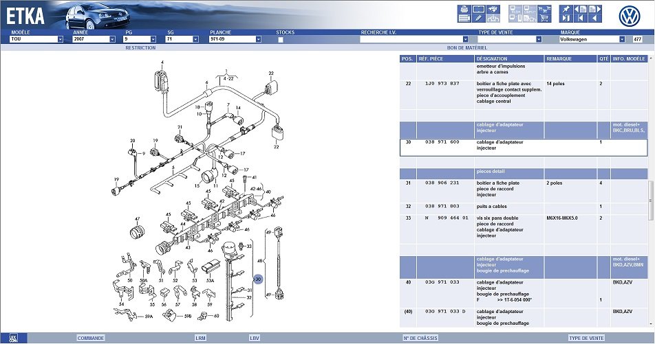

mon etka ne me permet pas de rechercher par VIN, donne moi la version et l'annee merci ;)

j'ai trouve, j'en ai qu'un pour le BLS:
