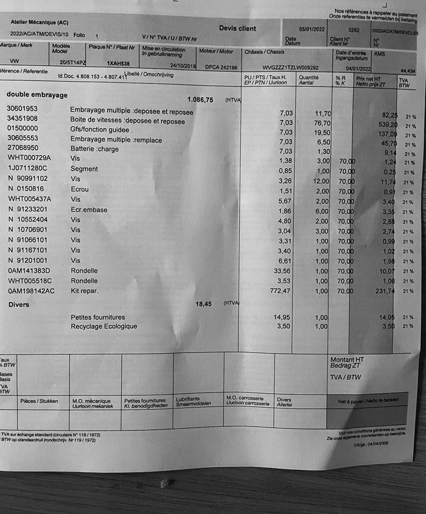

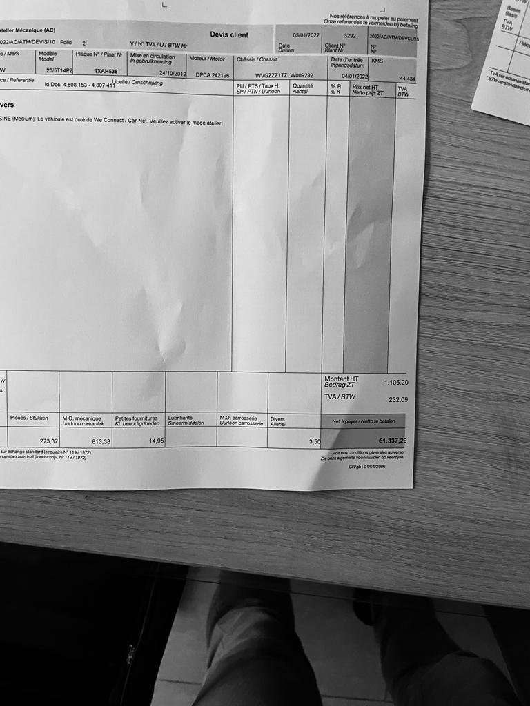

Comme convenu, voici le devis établi par le concessionnaire.
Ici je constate que le montant de la mains d’œuvre est vraiment élever
pour une voiture qui viens juste de sortir de la garantie constructeur.
Je ne sais pas quoi faire Sniff

En regardant le devis, le garage te fait 70% de réduction sur l'embrayage. Le cout est principalement lié à la main d'oeuvre

En effet c’est la main d’œuvre qui me pose un problème. 100€/ de l’heure est juste aberrant.Sly83 a écrit : 10 janv. 2022, 21:24 En regardant le devis, le garage te fait 70% de réduction sur l'embrayage. Le cout est principalement lié à la main d'oeuvre
