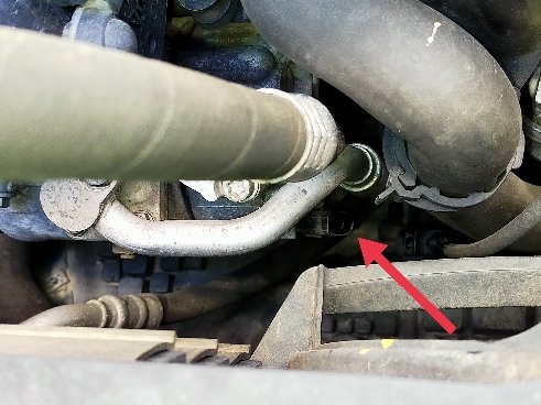

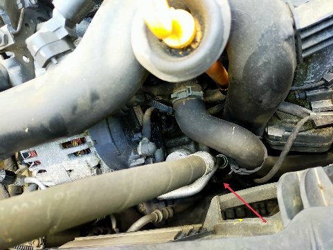

J'ai déconnecté la cosse qu'on voit sur la photo et ça ne change rien, c'est bien de celle ci dont tu parles ?
Messages : 3023
Re: Embrayage compresseur de clim collé
Oui
