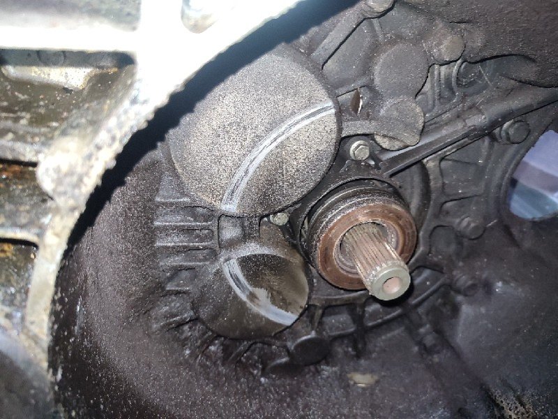

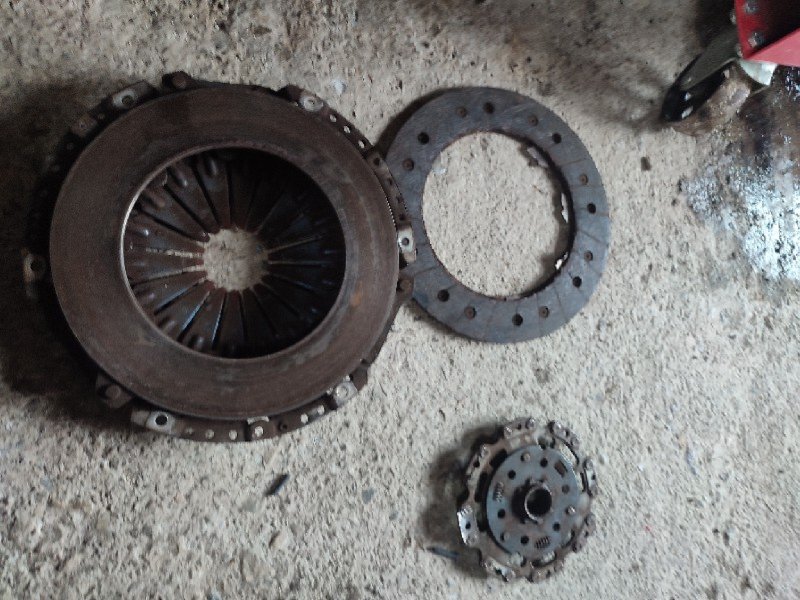

Salut à tous,
Verdict pour le touran, embrayage pulvérisé, éclaté, détruit
200k kms seulement, le bimasse est hs, ce qui faisait que le mécanisme frottait dans la cloche de boîte, sûrement aussi la cause de notre problème de pédale d'embrayage qui descendait
J'ai trouvé sur eBay un kit complet sachs pour 310€ livré ça devrait aller pour remettre en route

Re: resideur
des news pour le toutou, j'ai decide de le convertir en volant rigide
j'ai donc pris un kit sur la bay qui semble etre du valeo, la promo sur le sachs a 310 etant retiree, je tente ce kit a 259, comprenant embrayage/mecansime/volant moteur/butee une vidange de boite et voir si je peux corriger le leger jeu axial d'arbre primaire!
