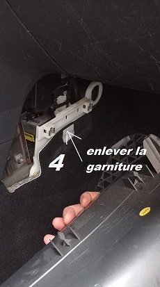

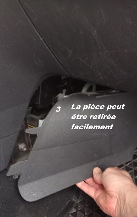

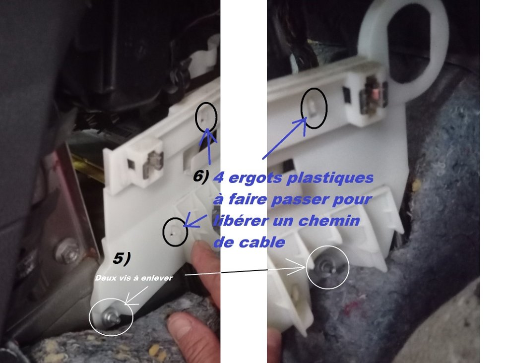

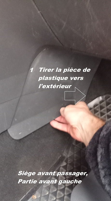

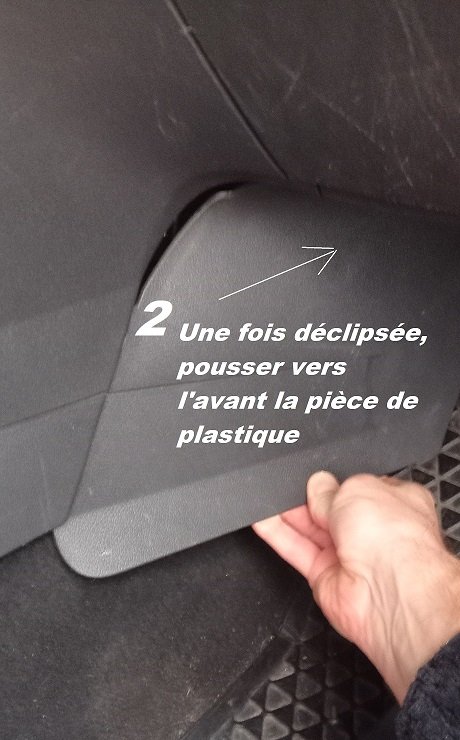

Du coup je vais chercher mon calculateur d'airbag. Pour accéder au calculateur :
Enlever la garniture centrale au niveau des pieds conducteurs (à droite) et passagers (à gauche). On tombe sur une pièce blanche de support qu'il suffit de dévisser. On trouve le calculateur qui est tenu par 3 vis (2 coté droit et 1 coté gauche). On peut alors enlever le calculateur...(voir les 9 photos)
