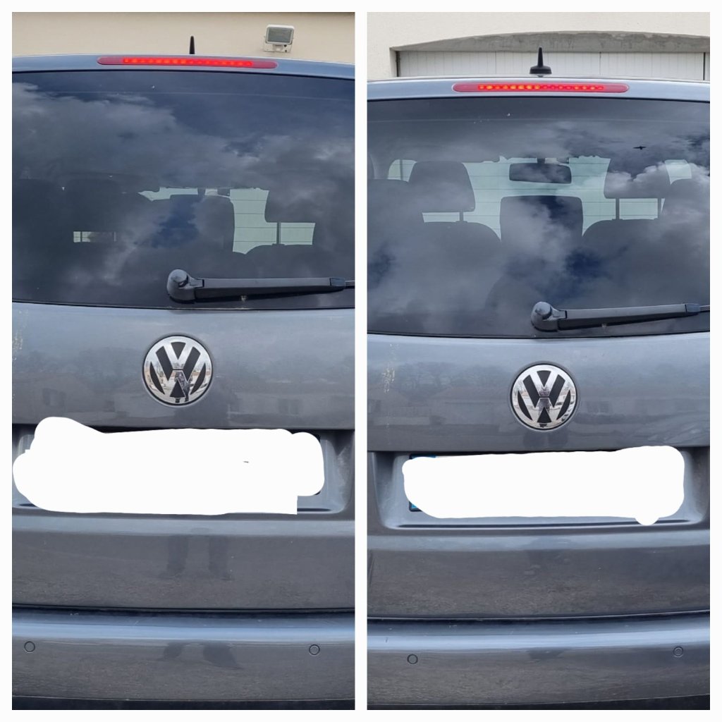

Pour informationsur le 3ème feux stop. j'ai ausdi changer la diode 1N4007 pour voir.
A gauche diode changée, à droite avant changement

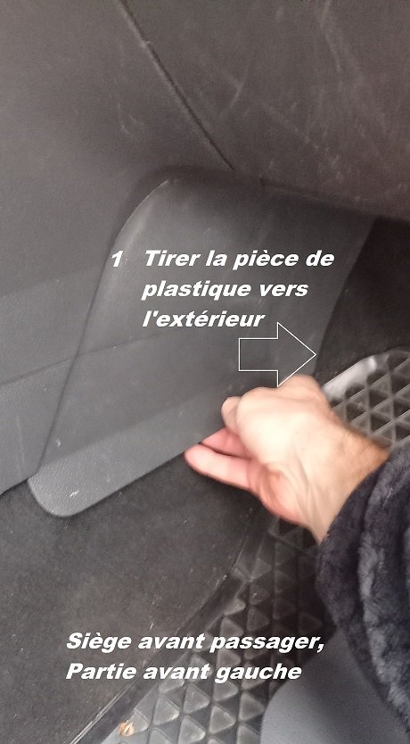

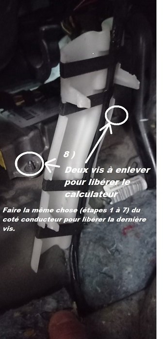

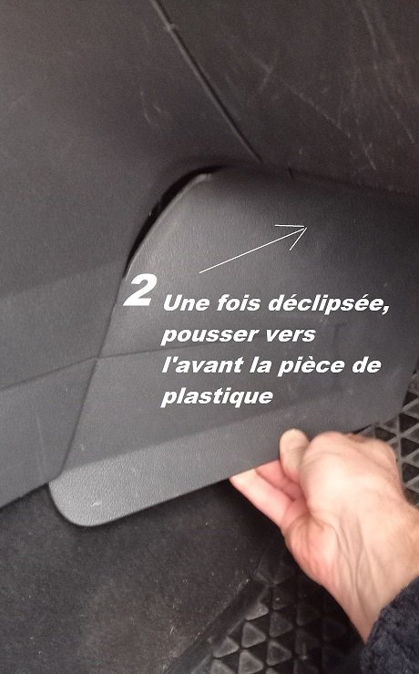

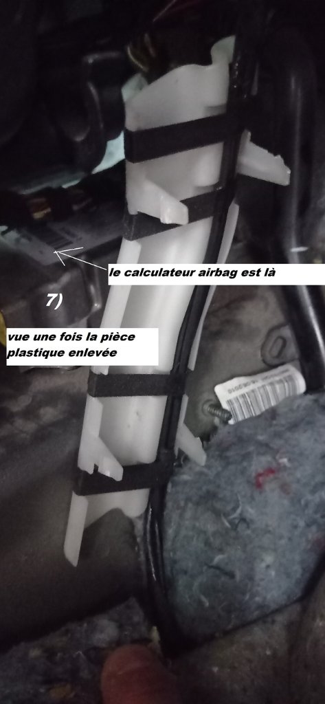

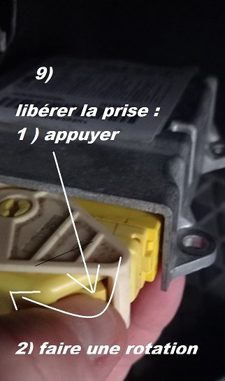

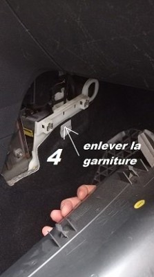

Du coup je vais chercher mon calculateur d'airbag. Pour accéder au calculateur :
Enlever la garniture centrale au niveau des pieds conducteurs (à droite) et passagers (à gauche). On tombe sur une pièce blanche de support qu'il suffit de dévisser. On trouve le calculateur qui est tenu par 3 vis (2 coté droit et 1 coté gauche). On peut alors enlever le calculateur...(voir les 9 photos)
On trouve dessus un code. Le mien : 1T0 909 605 E
Ce code correspond au numéro du catalogue ETKA VW, numéro unique qui identifie ma pièce.
1T0 visiblement c'est pour la version du touran (1T3)
La lettre E correspond à la version logiciel de mise à jour.
En gros il semble que si je veux une pièce compatible, il me faut exactement cette référence...
