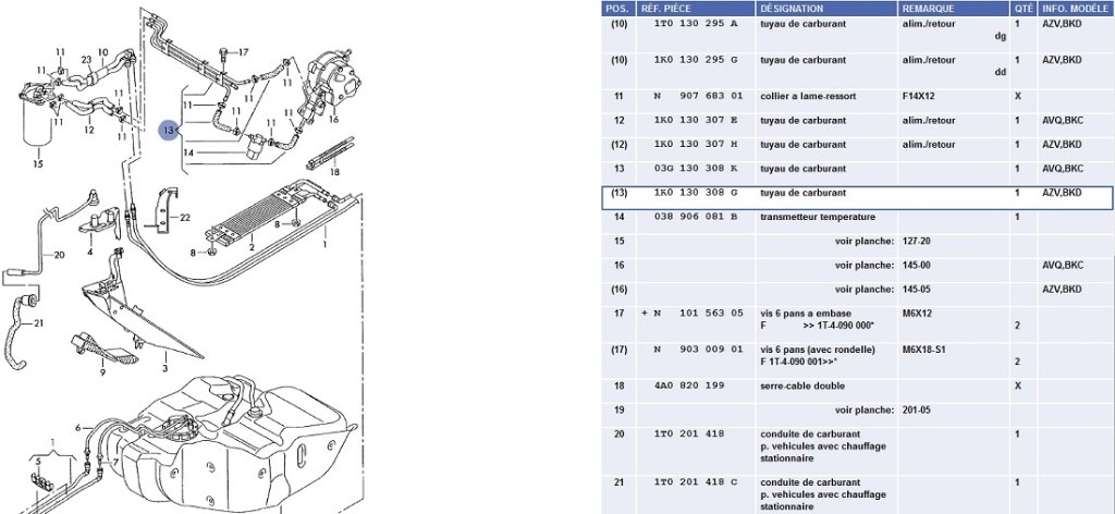

La pièce recherchée est le tuyau en fer signalé par une flèche bleue

alors si je te dis que ca se detaille pas en plus d'apres etka? :mrgreen:
c'est la partie complete avec les tuyauteries de carburant et les morceaux de durites a droite :wink:
