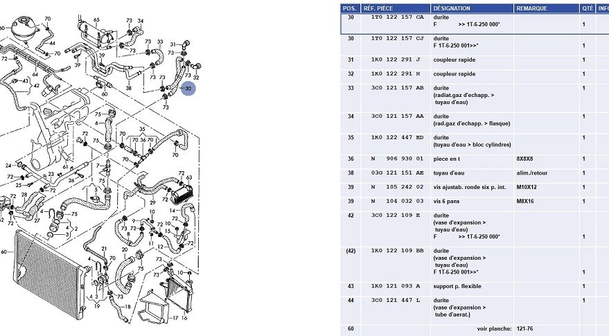

est ce que c'est la durite qui va au radiateur de chauffage?laquelle?
j'ai ca sur etka:

Oui, celle qui va au chauffage. Je n'arrive pas envoyer une capture d'écran. Ça doit celle qui doit venir du vase, le bout de durite en haut du bas des dutites
