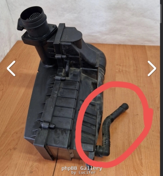

Mon mécano a déposé le boîtier de filtre à air et d'autres durites mais il est parti en congé
Je dois remonter tout moi-même et j'ai remarqué une durite qui sort sous le boitier (voir photo) du filtre à air mais je ne vois pas du tout où elle peut se connecter.
Toute aide est salvatrice.
Merci à tous

C est le tuyau d évacuation de condensation d eau qui pourrait se former dans le filtre à air. La sortie n est branchée à rien

Salut Sly
Merci pour l'info, c'est une bonne nouvelle 😺

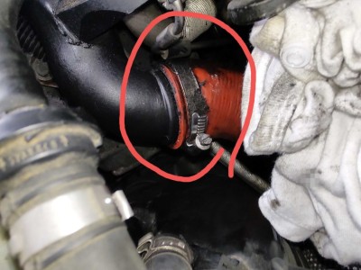

J'ai aussi la durite du turbo (pas le bout métallique qui rentre dans le turbo) mais c'est l'autre bout en caoutchouc/silicone que je n'arrive pas à emboiter, pourtant c'est la bonne pièce et le bon diamètre. Une idée ?
Merci encore.
samy
Messages : 59
Enregistré le : 02 mai 2017, 21:31
Re: Pose dépose Boitier filtre à air
Message par samy »
La durite orange c'est l'ancienne pièce à remplacer
