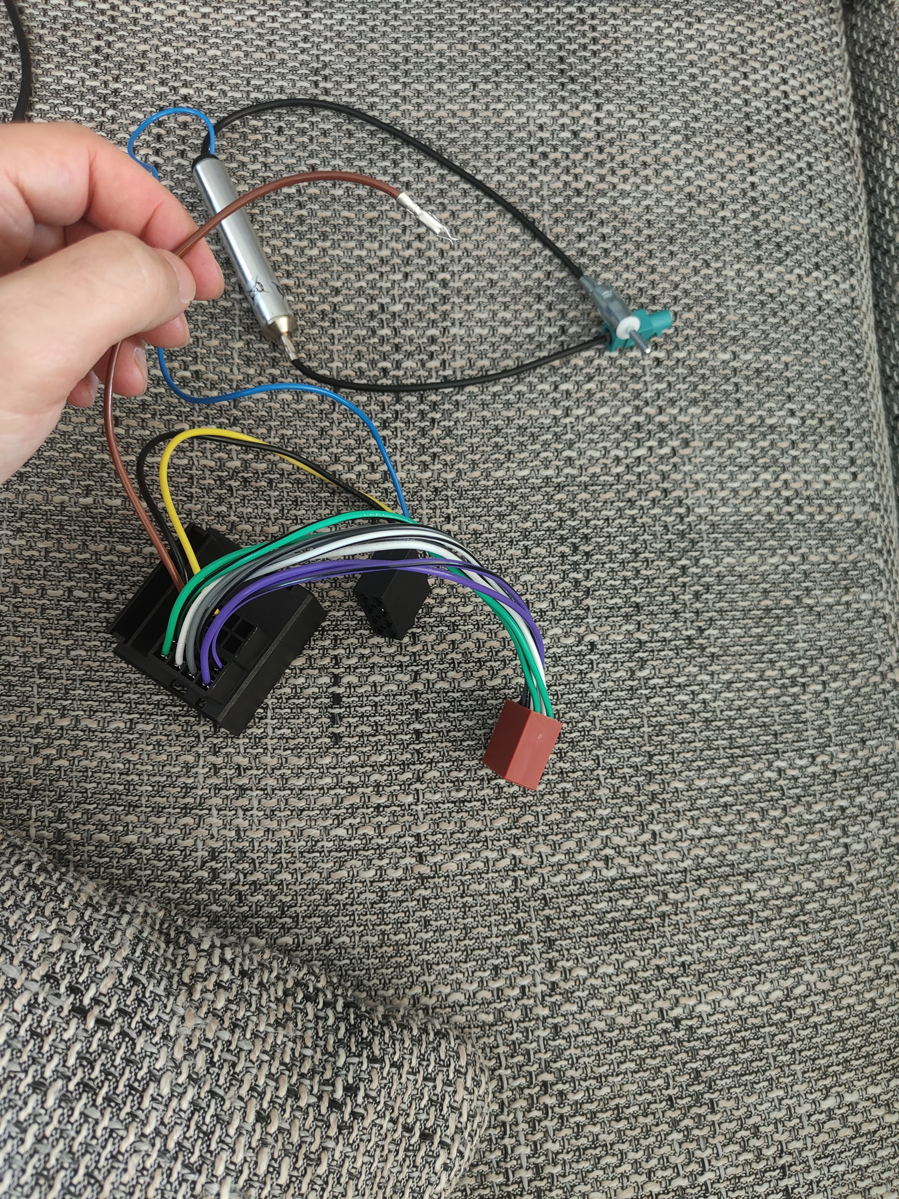

Bon non j'ai du mal j'arrive pas à faire fonctionner le poste.
Si des moins néophyte que moi passe par là je veux bien de l'aide.
J'ai acheté le dernier faisceau mais je sais pas qui et quoi brancher ou ;).
Alors le connecteur principal pas de soucis. Des deux cotés.
Le câble marron que je tiens dans les mains, il sert à quoi et je le clipse ou ?
<[ image externe ]
Le câble antenne métallique je le mets du coté poste ?
Le connecteur vert : coté voiture j'ai deux connecteurs de ce type un blanc, un marron.
L'alimentation électrique elle se fait par quoi ?
Merci par avance

J'ai bien réussi en allant chercher le plus après contact dans la boîte à fusible et relié à ce fils maron.
