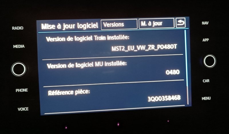

Mise a jour 0480 (avril 2022)

Salut, pour la modification du cid ni ton lecteur de carte sd ni ta carte samsung convient. C est tres compliqué de tomber sur la bonne carte sd.
Si tu es intéressé m, je dispose de carte sd qui ont le bon cid. Me contacter en mp
Pour ta version tu a un mib 2.5 media (pas pro). Le firmware commence par mstd2 qui correspond à standard. Le mib high correspond à la version discover pro.
