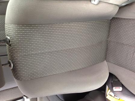

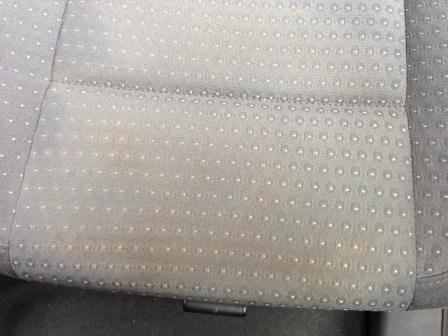

Et voilà, pour le moment je n'ai eu le temps de faire que 2 véhicules mais je suis plutôt satisfaite ! Je vais essayé de vous montrer les plus grands changement sur les taches du Touran :
Avant<br />(Vieilles taches de vomis)
Avant
Après<br />(Les taches dégoutantes sont partis :D)
Après
Voila de quel couleur est ressortie l'eau après avoir fait les sièges arrières.
Avant
Avant
Après<br />Un peu déçue car il reste des petits trucs dans les poils du tapis :/ mais c'est déjà mieux qu'au début
Après
Et celle de la Mégane 2 de mon copain (qui était du coup très content) :
Avant<br />De grosse tache
Avant
De grosse tache
Après<br />Les taches sont parties sans difficulté
Après
Après avoir fait la banquette et moquette arrière
Avant<br />Siège conducteur
Avant
Siège conducteur
Après
Après
Avant
Avant
Après
Après
Avant<br />Siège passager
Avant
Siège passager
Après
Après
Avant
Avant
Après
Après
Après avoir fait les sièges avant !
Au final ça donne un bon coup de jeune à l'habitacle de la voiture, les sièges sont devenus un peu plus foncé et paraisse presque neuf. (Pour des voitures qui ont eu 10 ans cette année)
