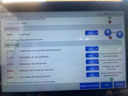

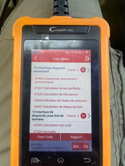

J'ai fait faire un Diag ( LAUNCH), il me sort deux codes défaut:
1/ 01444 Coupure par sous-tension (automatique)
2/ 00664 Indicateur de niveau de carburant.
J'ai fait un autre Diag( MUCAR), idem, il me ressort les deux codes défauts.

le probleme peut etre lié à la pompe tandem si elle fuit qui fuit, l'as tu verifier ?,verifie aussi les connexions électrique parce que ton code indique une sous tension , le capteur de niveau carburant aussi est defaillant ou non fonctionnel, tu peux aussi verifier.
