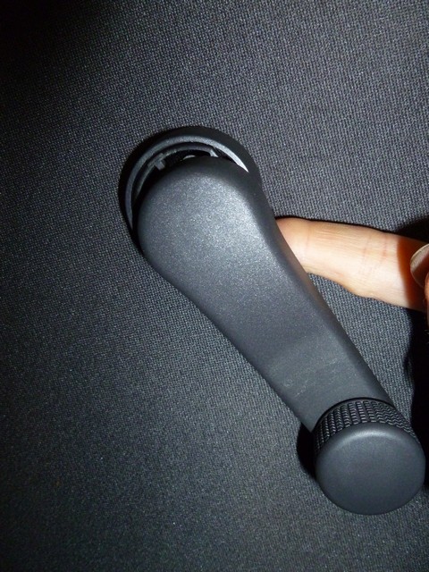

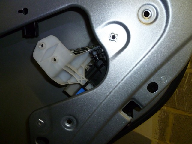

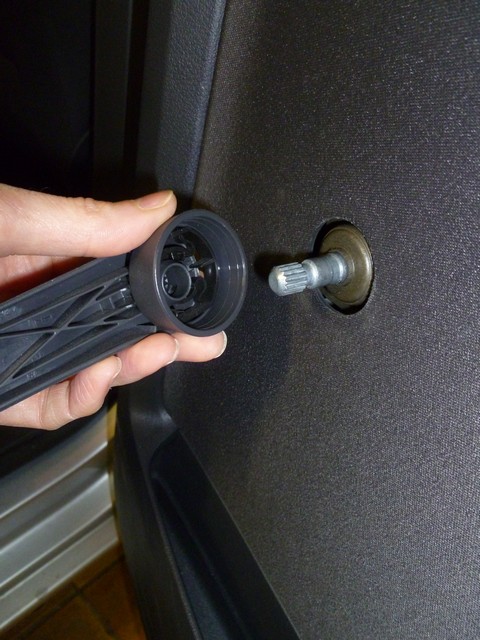

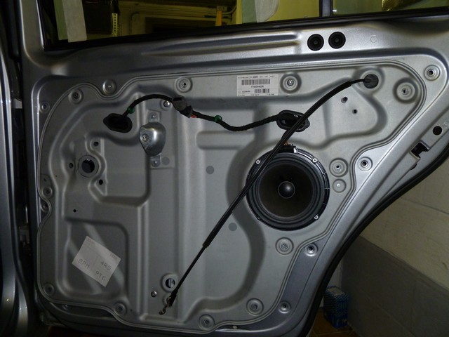

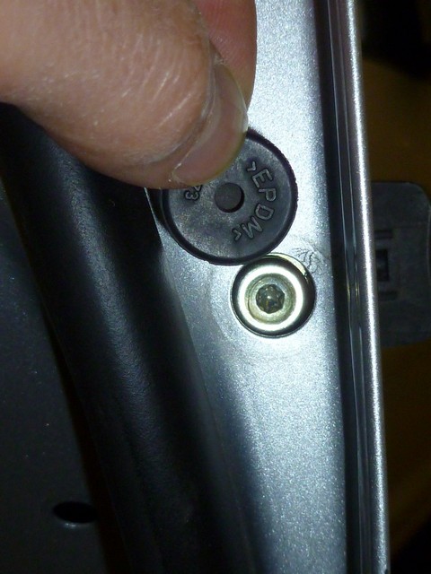

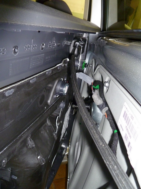

Voici quelques photos complémentaires pour le démontage des panneaux de portes.
Si comme moi vous avez encore des vitres manuelles : il suffite de glisser l'entrtoise vers l'arrière et hop la poignée est libérée.

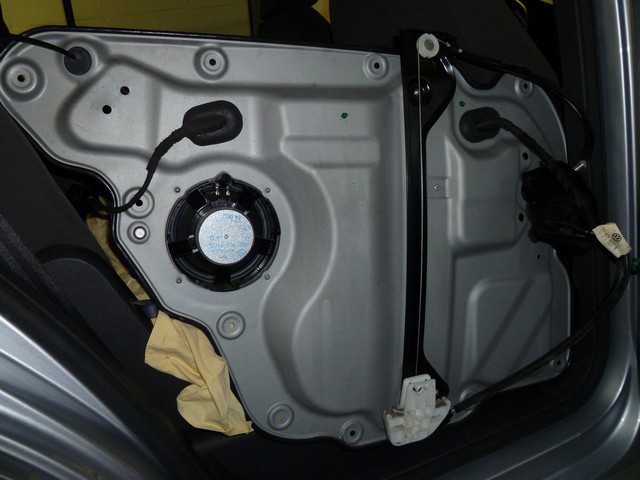

après avoir enlevé la garniture de porte : Blocage de la fenêtre avec du paier cache après avoir enlever les cales (voir page 1)
Ne pas oublier de déconnecter le câble d'ouverture intérieure et le laisser pendre

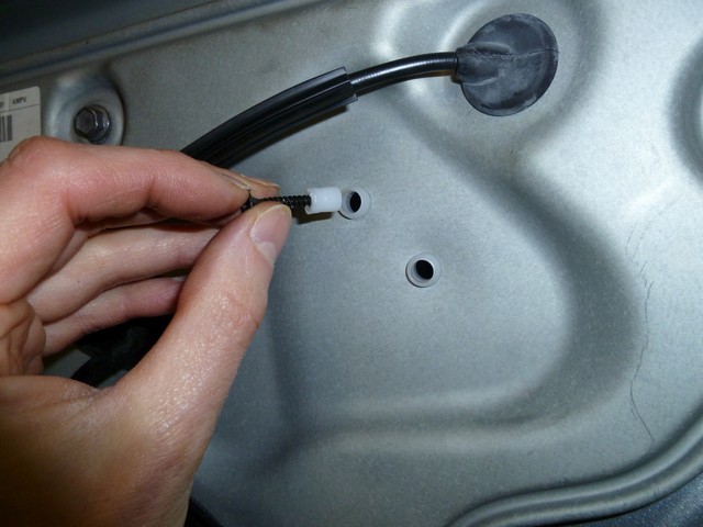

Avant d'enlever la tôle de porte, défaire les 2 goupilles de plastique avec une vis pointue (pour plaque Gyproc)
Voici la face cachée de la tôle, avec en bas la partie blanche qui recoit la fenêtre et les goupilles qui s'y incèrent.

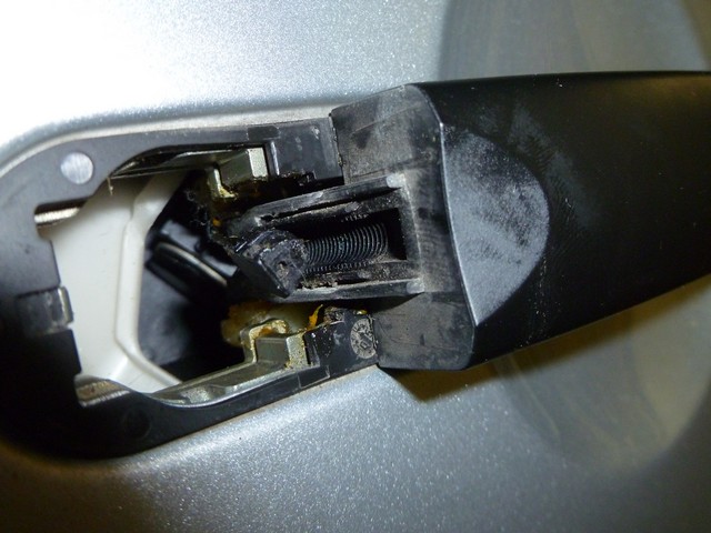

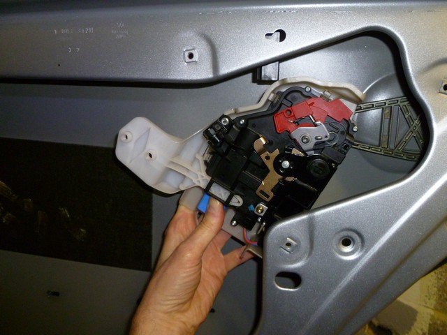

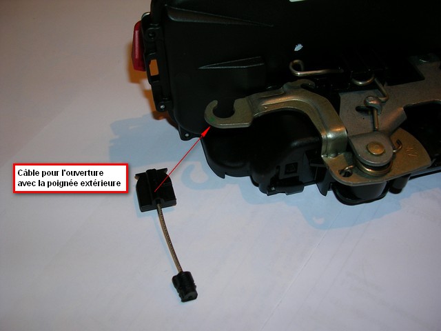

Avant d'enlever la serrure, il faut dégager la commande de la poignée extérieure. Vis a dévisser mais pas complètement ATTENTION.
Dégager le petit câble dans la poignée
La serrure est prête pour être enlevée. Reste 2 vis près de la sécurité enfant.

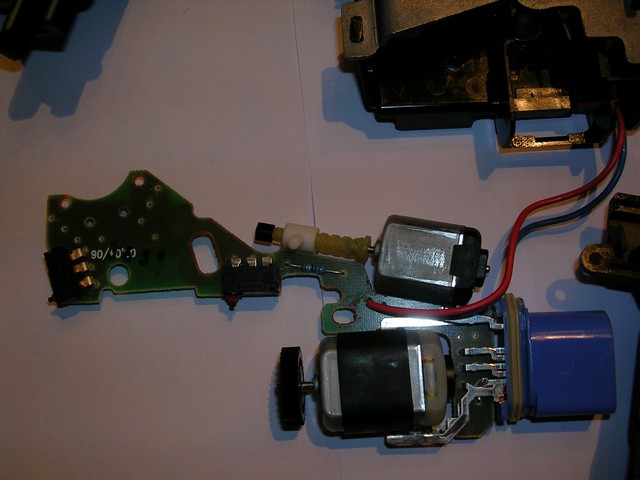

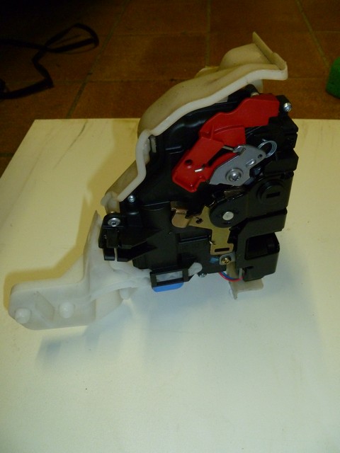

La serrure est enlevée HOURRA !!
Pour ouvrir l'engin : dégager les plastique (facile)
Dévisser toutes les petites vis qui maintiennent les parties en plastiques ensemble.

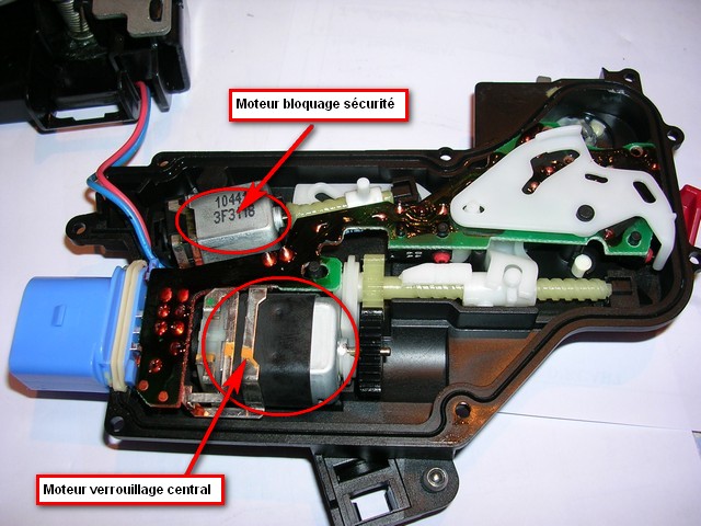

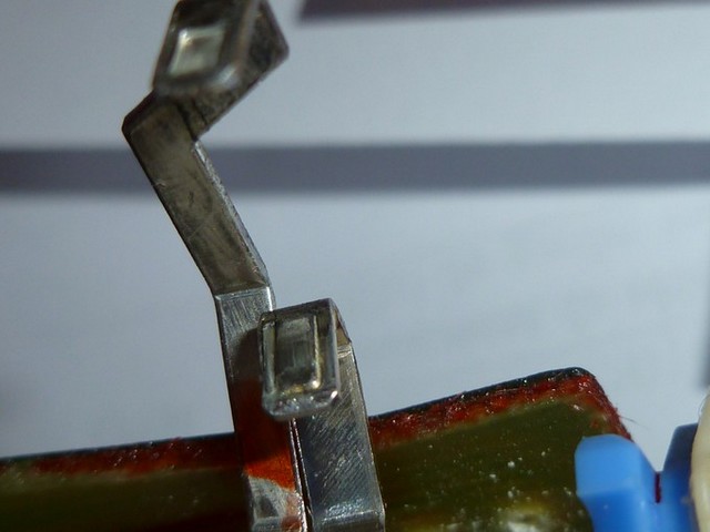

Une fois la serrure ouverte on découvre les deux moteurs :

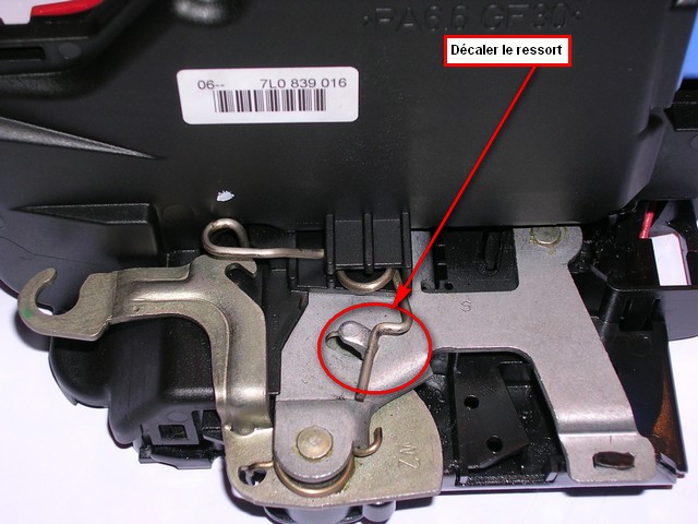

Si on ne veux plus être embêté par le double verrouillage, il faut enlever la pièce désignée par la flèche.

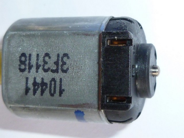

Attention à la connectique des moteurs, c'est assez fragile et je pense que le problème vient de là. Avec le changement de température, il y a un mauvais contact avec les lamelles d'alimentation du moteur "verrouillage de sécurité". Cela fait un peu "jouet".
Il n'y a plus qu'a remonter le tout.
Et voilà Problème résolu.
