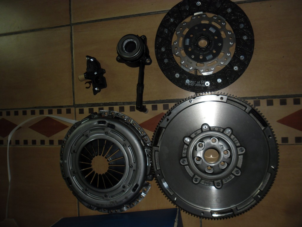

donc reception des commandes pour le touran:
SAM_1657 (Copier).JPG (146.01 Kio) Vu 4925 fois
le regulateur que je change aujourd'hui:
SAM_1658 (Copier).JPG (152.23 Kio) Vu 4925 fois
avec un p'ti tuto bien sur! :kikoo:

le grand moment est arrive!!!soit demain soit lundi,j'attaque l'embrayage............ :500: je sens que je vais m'amuser tout seul..... :lol:

et c'est parti:demarreur,capot,batterie,roues avant,carter et une partie des faisceaux sont par terre!!!on passe plus de temps a fignoler la mise en place et la pose/stabilisation du touran sur bastaings au dessus de la fosse qu'a bosser au depart!mais c'est pas mal avance deja,il me reste a sortir les cardans,la commande des vitesse et le support de boite,apres avoir fixe le moteur a la poutre au dessus!
la suite ce soir! ;)
-- 22 Avr 2013, 20:38 --
tout est par terre,embrayage depose(surtout decoupe....... :mao: ),la boite fait vraiment son poids,et tout seul sans palan c'est infaisable!mais avec ca se sort aisement,c'est tres long mais ca le fait facilement! :500:
demain,ce sera donc remontage avec une tite surprise en plus: palier intermediaire du cardan droit qui est fatigue,a voir si dispo en concession sinon il sera change plus tard! :roll:
ha oui,la rotule de direction gauche est aussi remplacee :yes:
-- 23 Avr 2013, 23:13 --
voila,embrayage remplace,on redecouvre le touran!!!!

le kit de visserie et la graisse du kit
SAM_1721 (Copier).JPG (93.73 Kio) Vu 4843 fois
c'est parti pour le degraissage integral des pieces neuves et de la boite
SAM_1722 (Copier).JPG (56.78 Kio) Vu 4843 fois
SAM_1723 (Copier).JPG (108.14 Kio) Vu 4843 fois
SAM_1724 (Copier).JPG (145.31 Kio) Vu 4843 fois
