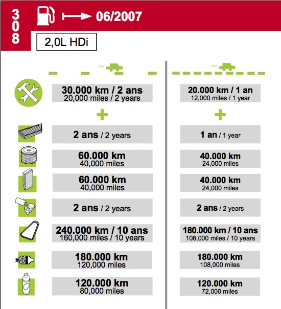

L'info qui t'a été donnée sur le plan d'entretien 2013 interpelle : si elle était confirmée, VW serait un des constructeur aux délais les plus courts car beaucoup d'autres en sont à 10 ans. D'une autre part, cela amènerait à considérer que la norme est 180 000 km en moins de 5 ans, soit plus de 35 000 km par ans.
Je crains que les 5 ans soit une persistance "entretenue" qui apporte du "chiffre d'affaire" aux ateliers mais je dois être trop soupçonneux. :)
-- Jeudi 17 Janvier 2013 - 17:47 --
Une copie de la fiche entretien d'un 2.0 HDI à partir de 2007 :

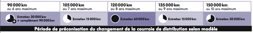

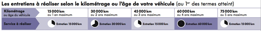

Un extrait du catalogue entretien 2013 :
capture 2.jpg (56.18 Kio) Vu 13966 fois
capture 1.jpg (47.47 Kio) Vu 13966 fois
C'est confus et peu explicite, le titre de ce schéma indique qu'il s'agit d'entretiens. Dans leur description des entretiens, n'est pas inclus le changement de courroie.
Le bandeau inférieur ajouter sous la deuxième partie du schéma semble faire les liens suivants :
Sans aucune certitude, simple présomption a écrit :courroie 90 000 km ou 6 ans
courroie 105 000 km ou 7 ans
courroie 120 000 km ou 8 ans
courroie 135 000 km ou 9 ans
courroie 150 000 km ou 10 ans
donc on dit 15000 kms / an
et j'en déduit que 210000 kms correspond à 210000/15000 = 14 ans ???
Re: TDI : périodicité courroie distribution
Posté : 22 janv. 2013, 18:49
par jef10
Ben, je ne signe pas :mrgreen:
Dommage qu'ils ne soient pas fichus de faire une information claire. Il faudrait qu'ils aillent en formation chez peugeot. :roll:
