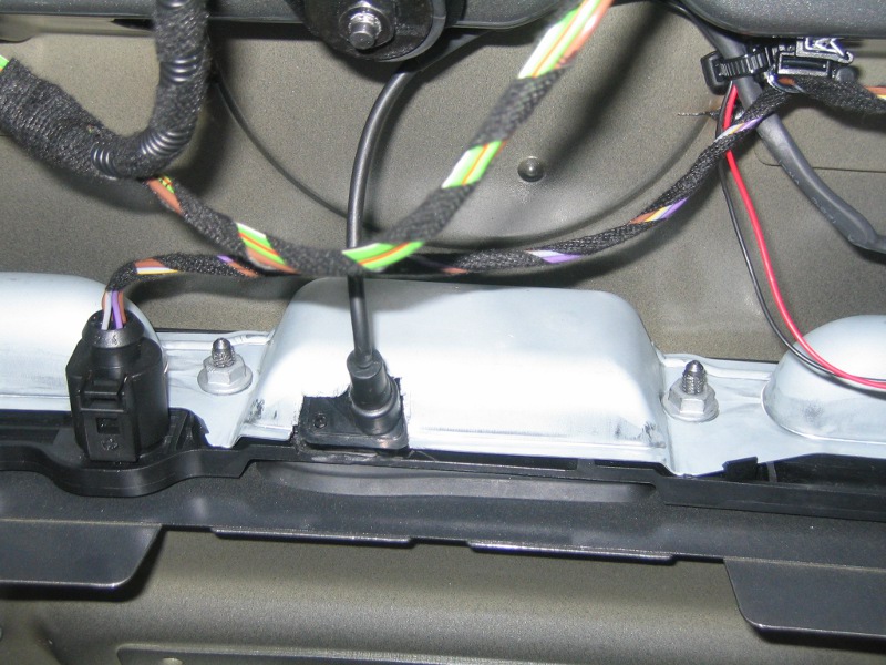

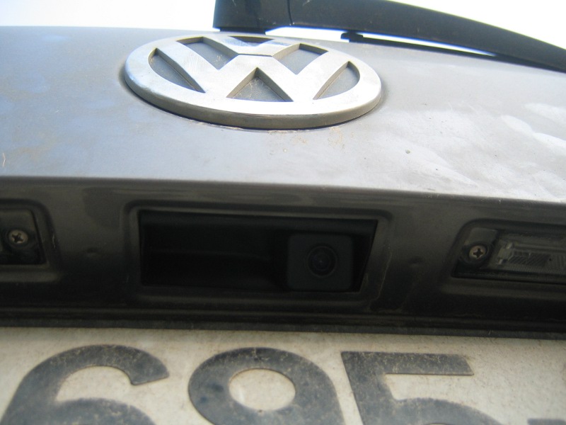

J'ai terminé mon installation : contrôleur + camera de Tiguan. J'ai intégré la caméra dans la poignée, comme celle du Tiguan. Avec une bonne Dremel et un petit disque à découper le plastique, ca se fait bien.
Je vais faire un compte rendu plus détaillé sur ma page, mais voilà le résultat :
Dehors :
Touran 033.jpg (98.25 Kio) Vu 5893 fois
Dedans :
Touran 034.jpg (160.13 Kio) Vu 5893 fois

Lars a écrit :J'ai terminé mon installation : contrôleur + camera de Tiguan. J'ai intégré la caméra dans la poignée, comme celle du Tiguan. Avec une bonne Dremel et un petit disque à découper le plastique, ca se fait bien.
//§ Nickel ton install, c'est une adaptation comme ça dont je parlais; Incorporer la cam sur notre poignée ! :bizz:;
