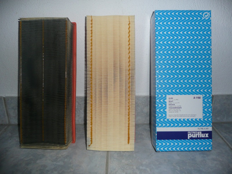

Deuns63 a écrit :Bonjour à tous, je viens de changer mon filtre à air sur le toutou V2 140 TDI à 48500 Kms 2 de 2007 et voila le résultat en image:
[img]images/uploads/deuns63/filtre_reduit_643.jpg[/img]
Je pense que 90 000 Kms ou 6 ans (pas sûr je crois) c'est vraiment long à moins que l'on fasse autour de 45 000 par an. On voit bien sur la photo que l'encrassement du filtres est bien régulier sur tous le filtre la grille au fond n'y est pas pour rien je pense et il vaut lieux la laisser à mon avis. Le filtre neuf est un PURFLUX ref A1160, comme vu sur la photo, il m'a coûté autour de 11€. Il me reste a faire le filtres de la clim qui est aussi un PURFLUX à environ 15€ au charbon actif pour les odeurs mais là c'est un autre sujet ou j'ai vu qu'il y avait un post spécifique sur lequel j'irais un fois fait l'échange. Jai d'autres photos pour ceux que ça intéresse mais celles de Mc Rai du début du post sont déjà très explicite je trouve. A plus Denis.
bonsoir, je vais faire de meme sur mon Toutou.. mais combien as tu payé ton filtre PURFLUX A1160 ?
acheter chez VW ?
merci

Son A1160 n a pas été acheté chez VW évidemment, les pièces détachées VW ont des boites VW :wink:
Il n a je pense pas non plus été acheté en centre auto parce que le packaging Purflux y est différent.
Donc chez un revendeur de pièces détachées. :wink:

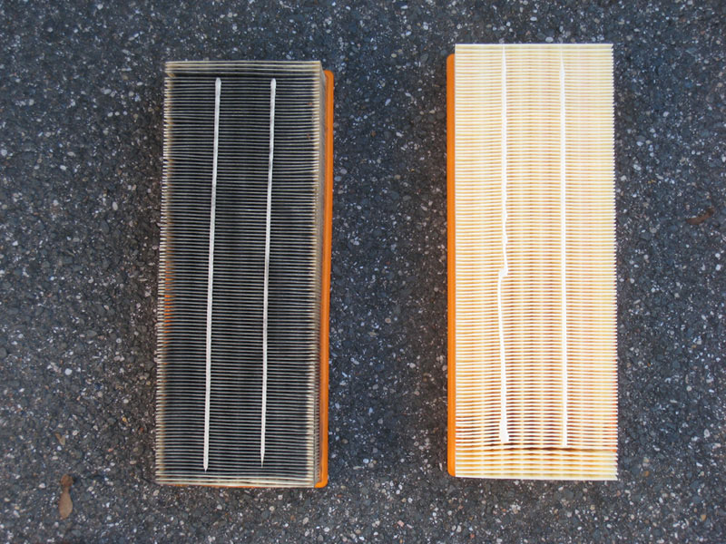

voici la comparaison d'un filtre neuf et d'un filtre de 28000 kms en région parisienne..
[img]images/uploads/polo_a_vendre/thumbnails ... pt_128.jpg[/img]

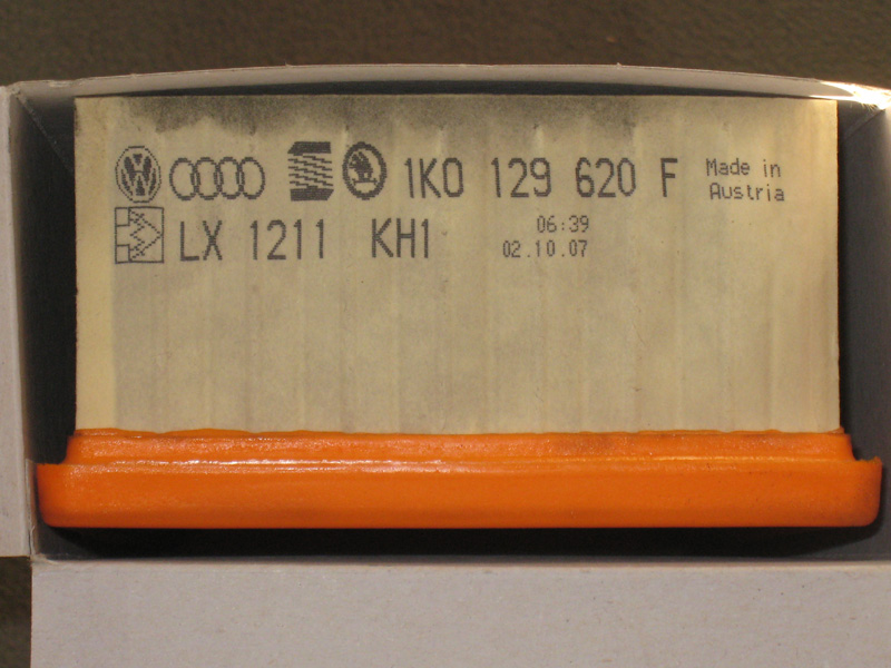

et oohhh surprise, en retirant l'ancien, je m'aperçois que le filtre d'origine VW est un KNECHT
voir les refs LX 1211 (j'ai mis le filtre sale dans la boite du nouveau)
