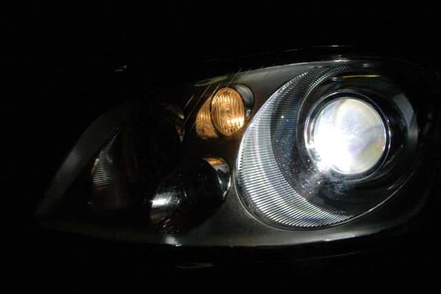

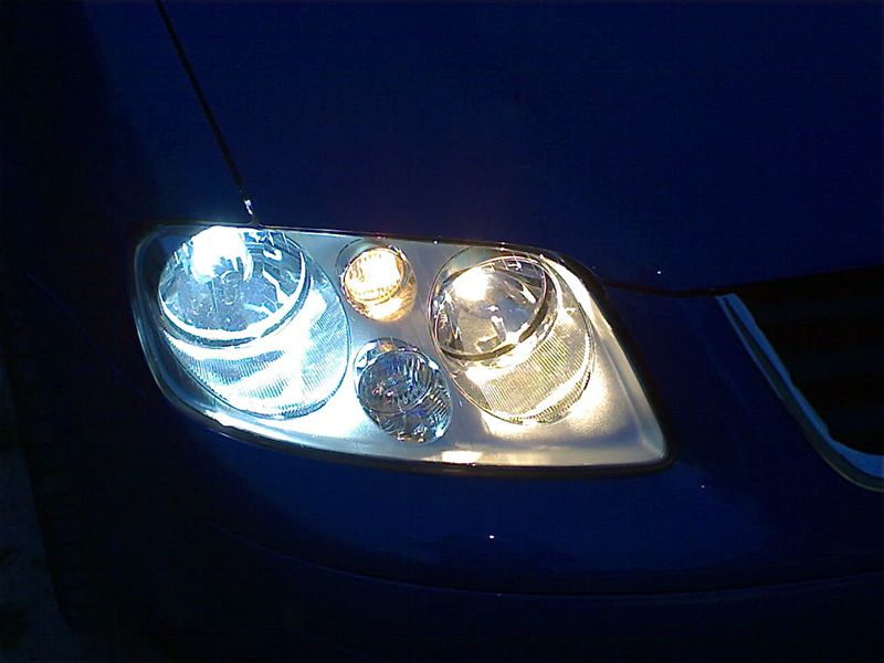

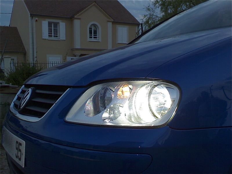

J'avais mis des photos ailleurs mais c'est ici qu'elles pourront servir :D
A l'allumage, c'est bien bleu
L'emplacement des ballasts
Le passage des cables
Voyez la différence avec les feux de route :shock:

T'as mis du combien pedro :?:
je suppose que tu veux parker de la t° non :?:
LeDAHU
Messages : 2313
Localisation : Maine et Loire
Message par LeDAHU »
Ce sont des 6000k ;)
je ne suis pas un expert en photo mais attention a la balance des blancs :)
