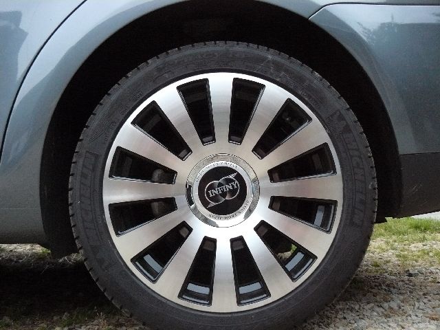

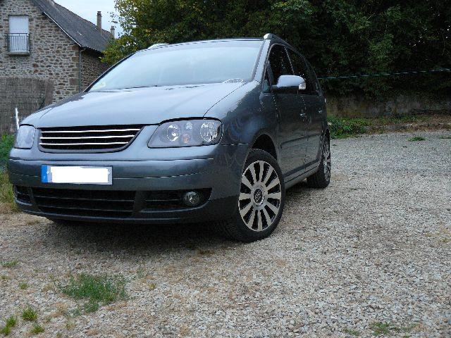

salut azertytreza
voici mes jantes Infiny en 17" monté sur du michelin apoLLLLLonia
Jantes Infini.jpg (103.98 Kio) Vu 15317 fois
Jantes I.jpg (88.85 Kio) Vu 15317 fois

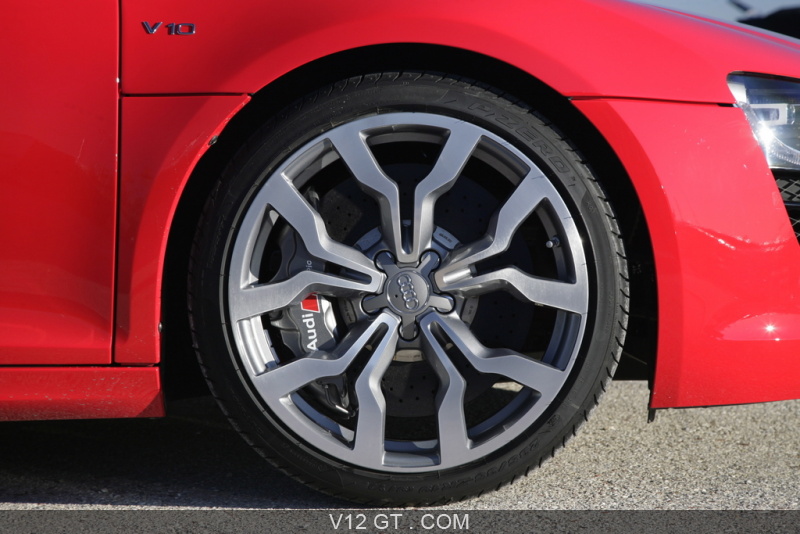

Pour ma part je pense mettre des répliques d'Audi R8 V10 en 19.

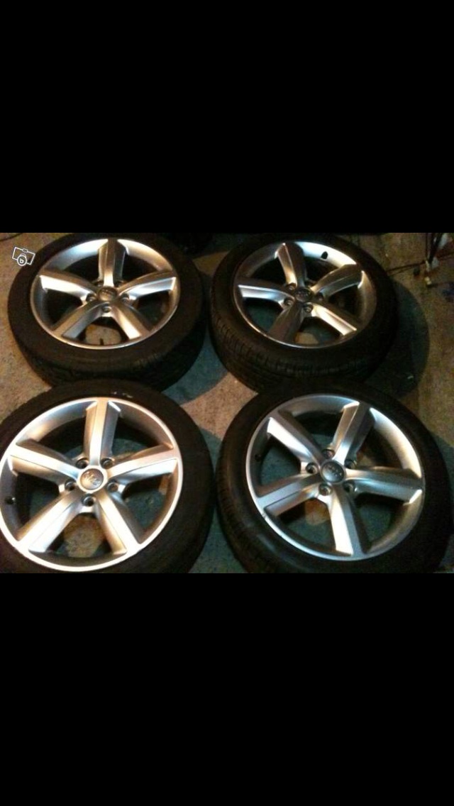

J'ai trouvé 4 jantes d'audi A4 s line en 225/45/17
En photo plus bas !!
Savez vous s'il est possible de les monter sans rien modifier au touran ..

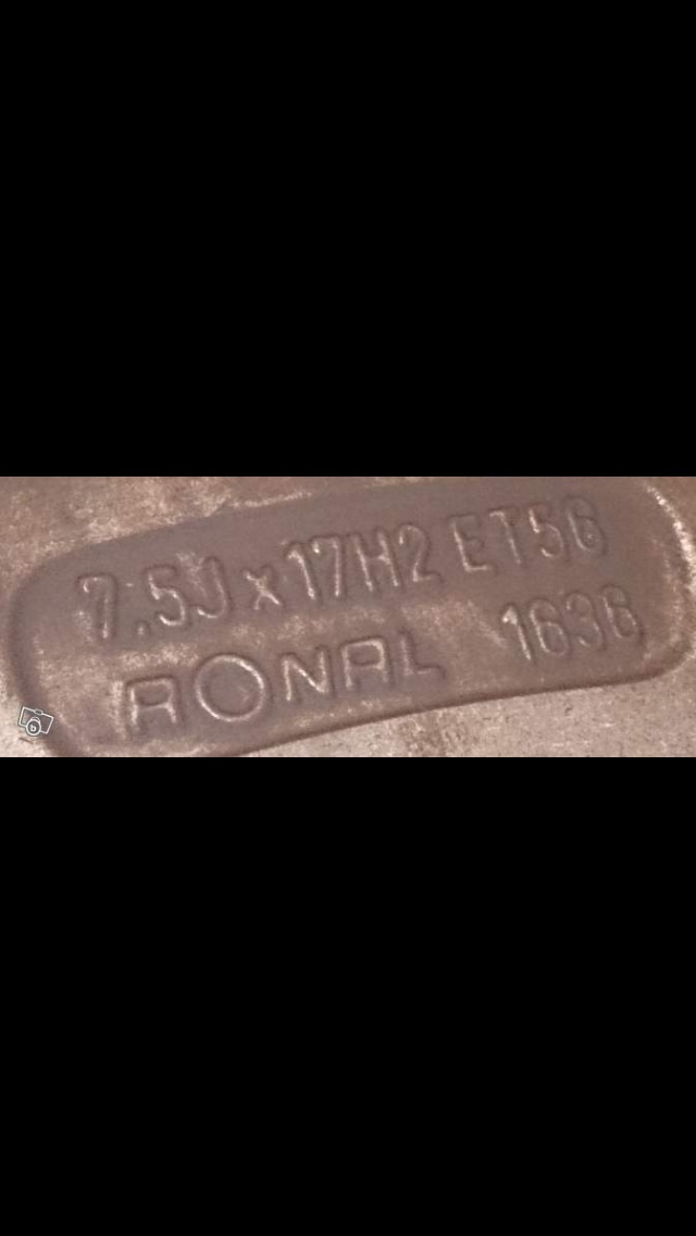

J'ai trouvé une photo de l'intérieur de ces jantes
D'ailleur conaissez vous le nom de ces jantes ???
Il semblerait que ce soit du:<br />7.5J<br />17h2 <br />ET 56 <br /><br />J'espere qu'elles se montent .. Je voudrais éviter de mettre des répliques .. D'ailleur je ne sais meme pas si elles existent !!!
7.5J
17h2
ET 56

Je vais laisser les expert confirmer mais il me semble que le ET56 n'est pas homologue pour les toutou ....
MV Agusta Brutale1090 RR
Re: jantes Audi sur touran
non il y a des chances que ça frotte sur l'étrier des freins…

Je suis donc un peu dégouté !! J'aime beaucoup ces jantes de part leur simplicité !!! Je ne sais du coup pas sur quoi me rabbatre ..
Peu etre les jantes de sirocco !! Je ne conais pas leur non ..

officiellement les jantes en 17 du touran V1 et V2 (V3 je ne conais pas, il faut demander à mcrai par ex) c'est ET47
il suffit donc de mettre une cale de 8 mm pour passer de ET56 à ET47 et le tour est joué !!
Sur ta photo avec le touran dessus ce sont des omanyt 225 / 40 / 18 !
Sur la seconde, je ne sais pas

Donc si je comprend bien les jantes audi (5 branches vues plus haut)
Pourraient se monter avec une cale de 8 mm ou 9 plutot ????
^_^
7.5J
17h2
ET 56
Quel bordel !!!
En meme temps il y a peu de jantes en 17 d'origine VW qui peuvent aller sur les tourans ?!!!!
J'ai cherché sans grand succés :?
