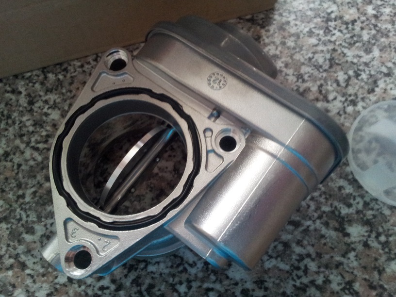

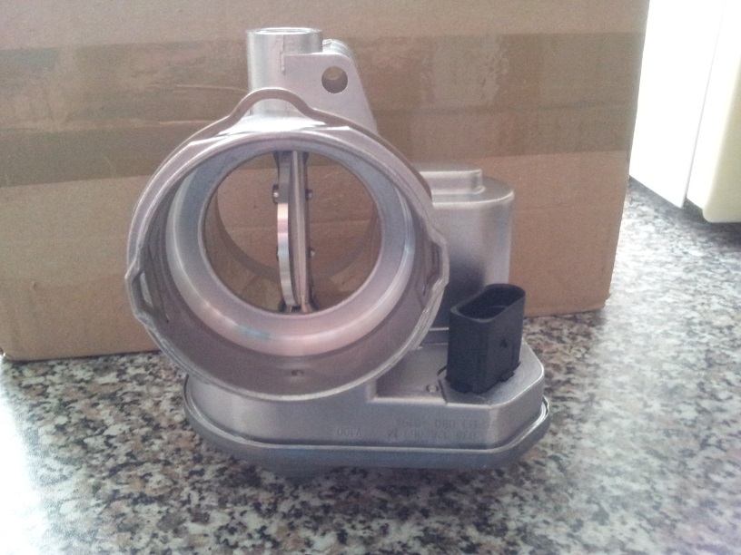

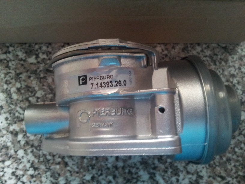

Slt à tous voici la ref de la pièces :
Corps papillon PIERBURG 7.14393.26.0
Re: Volet d'admission HS. Comment faire.
Bonjour David,
beaucoup pour la ref et les photos
