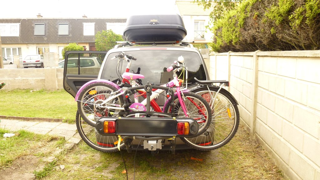

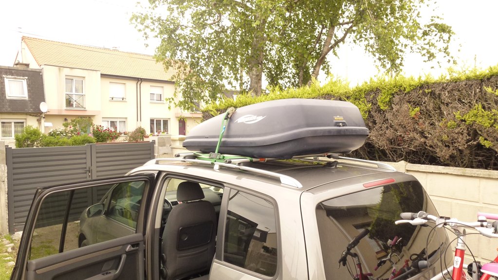

Juste un merci pour les explications glanées sur les attelages et le câblage....
Je pars prochainement et je me suis rendu compte qu'avec les vélo sur le Thule HangOn 3 vélos, les feux et la plaque ne seraient pas voyant, j'avais déjà la plaque, manquant la rampe.
Direction Feu "rouge", achat de la rampe plus adaptateur. Test , évidement erreur ampoule gauche, démontage de la prise effectivement la broche 7 n'est pas câblée. PB pas assez de fil (6) donc pontage broches 5 et 7, re test : plus d'erreur ! ( je doute que l'odb puisse faire la différence entre une ampoule droite ou gauche grillée sur la rampe , mais bon ...)
Bref : Merci Merci
je tacherais de mettre quelques photos car à mon avis le toutou va être bien chargé, et le coffre de toi va peut être servir ! ( j'ai démonté les sièges 6 et 7 hier pour mettre une vraie roue de secours, ça promet !)

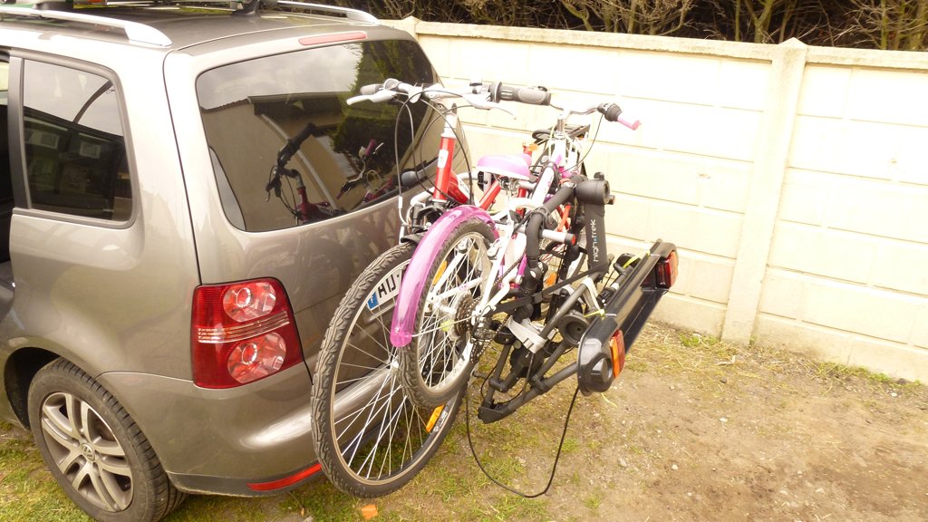

On commence à charger...Des conseils, astuces ?
