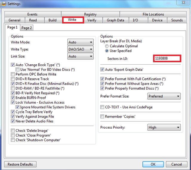

Petite info sur la V8.... Elle a pris de l’embonpoint et sa carto est de fin 2010. Sans vouloir être négatif à l’accueil de cette nouvelle version, elle déjà presque un an d'ancienneté alors que la "concurrence" livre des cartes à jour du trimestre précédent... mais bon c'est ça ou rien....
Pour ceux qui veulent l'utiliser sur un RNS510 en version 1xxx ou 2xxx, il y a de grande chance pour que ce soit la dernière version utilisable sur un DVD simple couche. Il reste 50 MO de libre ce qui est suffisant pour ajouter les zones à risques et autres POI avec POInspector. La version 5.6 sait lire cette dernière mouture.
Pour obtenir l'image du DVD simple couche il faut avec, de préférence, l'outil UltraISO (le seul qui conserve la structure d'origine) supprimer le répertoire EDB et tout ce qu'il contient et réenregistrer l’archive en spécifiant la création d'un DVD 4.7(4.37)GB par un clic droit sur la barre de remplissage de l'archive dans UltraISO.
Pour les autres il faut se résigner à graver un DVD en DL (double couche). Les astuces du type supprimer le répertoire /tpd/ (répertoire utilisé pour les POI du FW2xxx) puis dans le répertoire /speech/parts/ supprimer les langues non utilisées ne permet plus de passer sous la barre des 4,7 GB.
Pour ceux qui ont du mal à obtenir un DVD lisible par le RNS 510, il semble que la méthode "PS3" donne de bon résultat. Il faut spécifier le volume de donner MAX à mettre sur la 1er couche avant de basculer sur la deuxième couche. Seul ImgBurn (gratuiciel) sait faire ce réglage. Cf la copie d'écran ci dessous. Pour les spécialistes, cela consiste à imposer le Layer Break à la valeur de "1 193 808".
Reglage ImgBurn si Pb sur DL.jpg (72.63 Kio) Vu 4620 fois

Quel b....l ces options, pour un néophyte...
Sinon, au risque de me répéter, utilisez Nero et laissez faire.
@Onoret : tu sais, la plupart des gens qui viennent ici n'y connaissent pas grand'chose en informatique ; en tout cas pas suffisamment pour comprendre ces notions ;-)
Ceci étant, déformation professionnelle, tu peux continuer juste pour moi, ça me fait plaisir de voir quelques explications techniques ; ça me manquait :cop:

tomcat92 a écrit :Quel b....l ces options, pour un néophyte...
tu as raison tomcat92, mais tu dois aussi savoir que les personnes qui sont sur ce topic ne représentent que quelques rares % des propriétaires du RNS510.
Cet appareil n'est pas conçu pour être upgradé. Le réseau ne le fait pas. C'est grâce à des personnes comme toi qui "défriche" la technique que cela est possible et de plus en plus fiable.... Merci
Idem pour pour les cartographies. Le lecteur du RNS n'est absolument pas optimisé pour lire des DVD gravé encore moins des DL. C'est de bonne guerre si VW veut vendre quelques DVD de cartographie....
Toi, tu as la sagesse de plusieurs années d'expérience sur le RNS qui te permettent d'aborder tous ces upgrades avec une sérénité que beaucoup d’entre nous n'ont pas.
Ce que j’essaie d'expliquer est surement complexe, mais je ne suis absolument pas informaticien. L'utilisation d'un GPS embarqué d'une autre marque m'a beaucoup appris et quelques précautions limite le risque. Comme le lecteur n'est pas optimisé, pour certain ça passe, pour d'autres ça bloque. C'est pas explicable, c'est le propre de ce type de matériel. Un capteur quelques dixième plus haut ou plus bas... et la réaction change du tout au tout.
Faire croire qu'on peu upgrader un RNS comme on lui fait "bouffer" de la musique ne me semble pas juste. NERO en gravure standard c'est l'idéal pour un CD de musique ou un DVD vidéo. Pour une carto ou un firmware, tu me permettras d'être plus réservé, avec tout le respect que je te dois :sgdyf!:;
