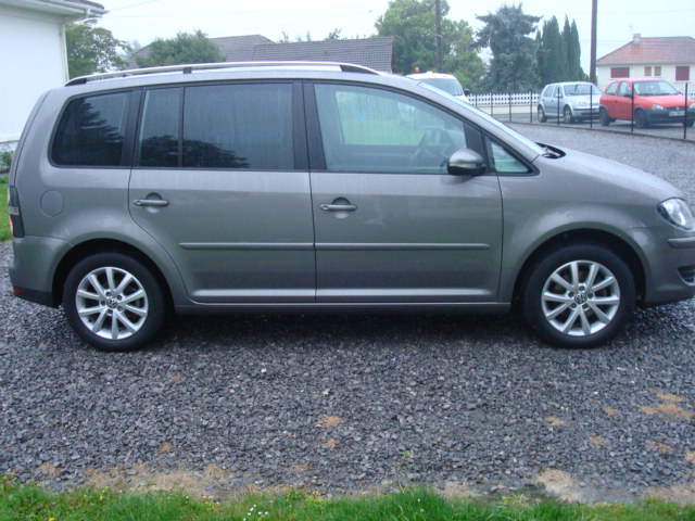

Pour info,
voilà ce que ça donne avec les jantes que je vous ai citées plus haut :
:kikoo:

interaph a écrit :Pour info,
:kikoo:
Nickel en plus maintenant un pack hiver
Super sympa avec les jantes //§

Touransportline a écrit : Nickel en plus maintenant un pack hiver
Merci ! :D
C'est vrai que ça change vraiment le look !
