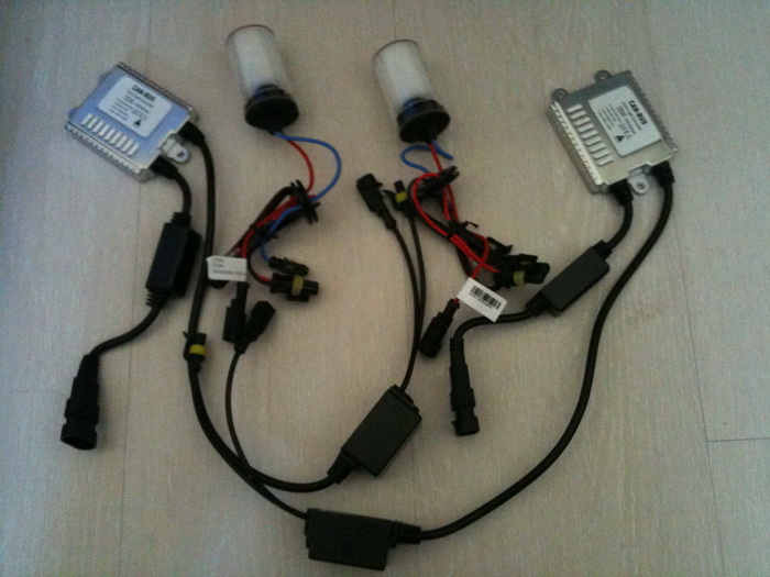

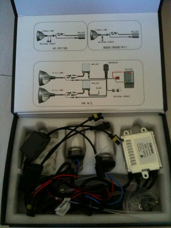

Je me suis laissé tenter par un kit H7 HID Xénon CAN-BUS de 35 W 5000K pour mon Toutou R-Line.
Commander cher http://www.lichtex.de en allemagne
Voici la boite :
Les cables plus les ballasts:
et enfin le résultat :D (photos pris avec mon Iphone).
