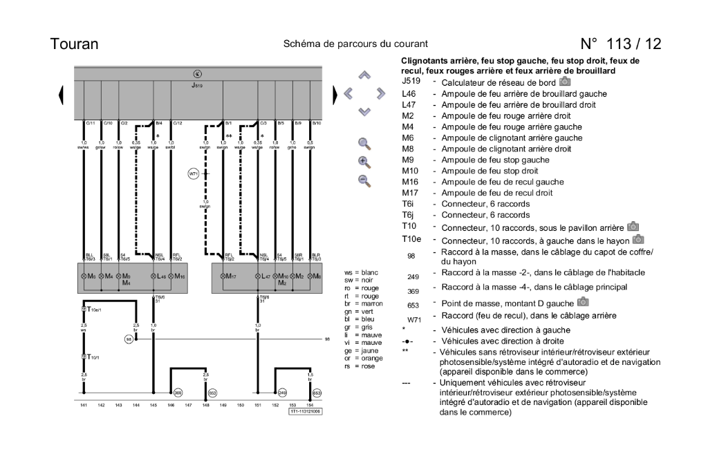

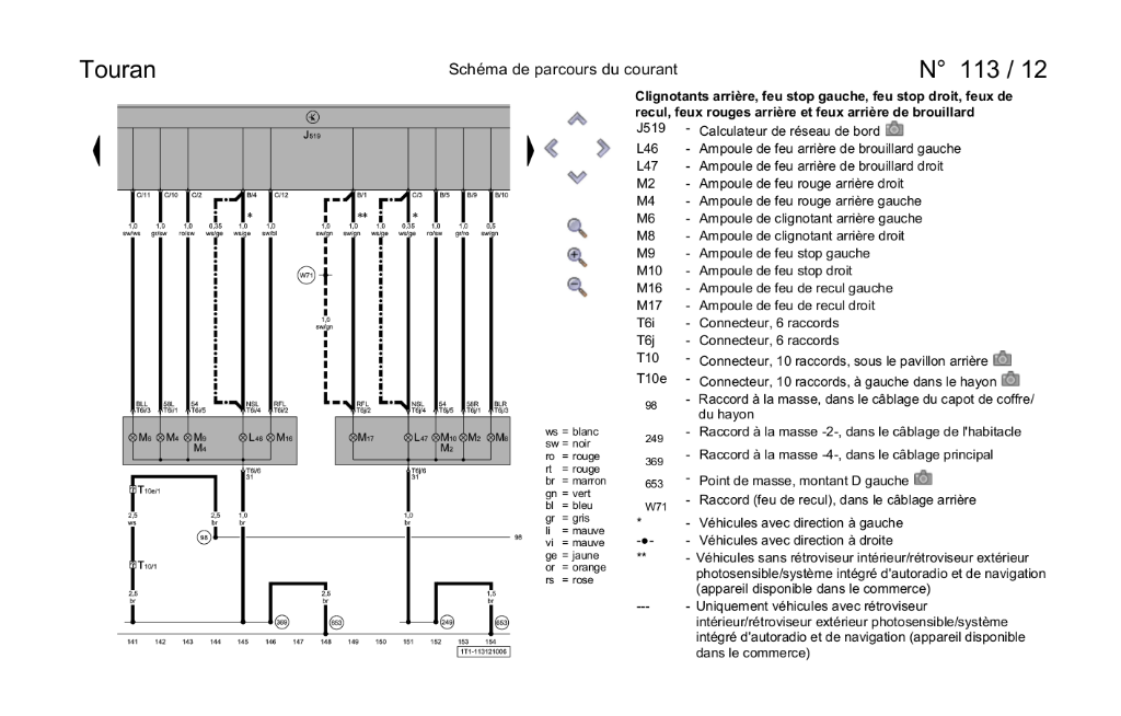

Tu veux savoir quels fils ?
Ajouté 7 minutes 25 secondes après :

Lorsque j'ai installé le mien, j'ai regardé les couleurs au niveau des feux.
Pour le repicage, tous les fils passent du côté gauche ! Inutile d'aller démonter le côté droit.

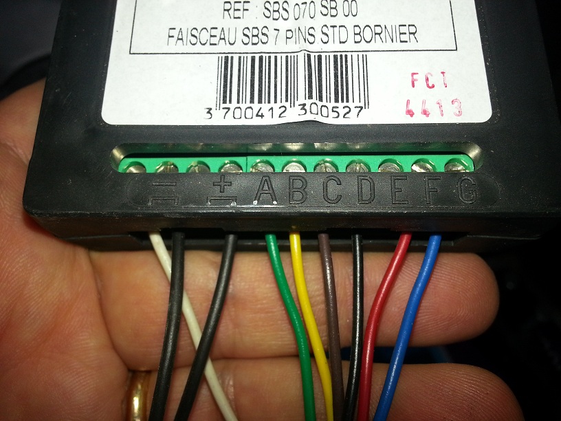

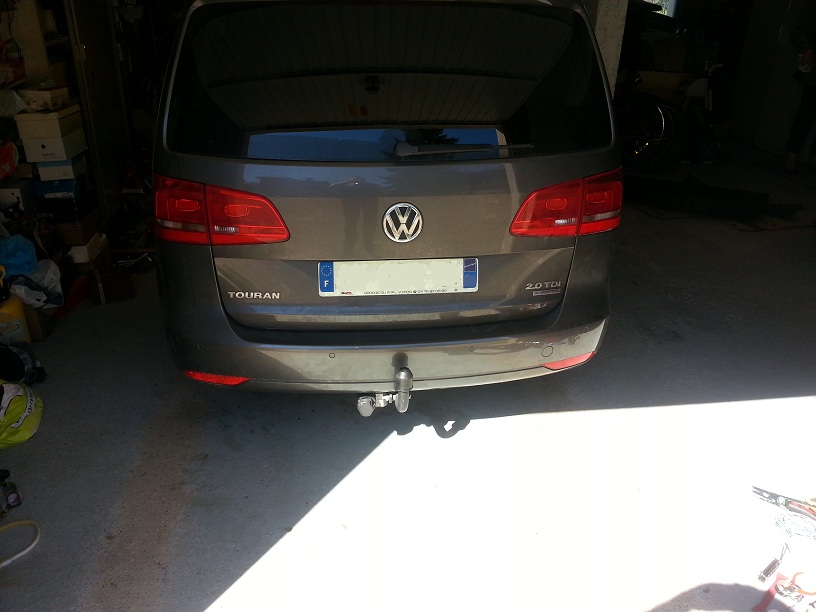

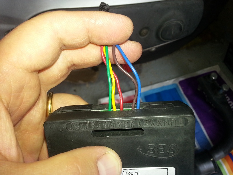

Mon attelage posé :
Mon boitier SBS côté prise 7 broches :
Mon boitier SBS côté branchement ai faisceau :

De mémoire sur le mien c'est uniquement le fil du stop. Le boitier détecte la faible intensité des veilleuses.
Certainement pas les deux ensembles ! Tu allumerais les stop et les veilleuses en même temps, si le calculateur ne grille pas.
