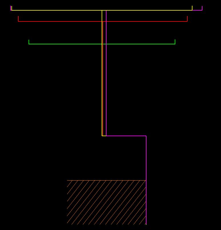

voilà un croquis sommaire des différentes dimensions et déport de certains modèles de jantes:
vert, jantes toles d'origine 6,5x16 ET50
rouge , omanyt r-line 7,5x18 ET49
jaune , talladega golf 6 R 8x19 ET50
violet, replica new RS4 8,5x19 ET45
en hachuré , cela symbolise le moyeu
les dimensions sont respectées et à l’échelle(sauf le moyeu) :wink:

Ça démontre bien, AMHA, que les jantes en 8x18 et ET 45 sont "too much"

tomcat92 a écrit :Ça démontre bien, AMHA, que les jantes en 8x18 et ET 45 sont "too much"
:shock: Pour ce que je crois savoir en 18, le ET45 pose problème que sur le Cross et uniquement à l'arrière (suspensions différentes du classique), sinon c'est l'ET55 en 18 qui pose plutôt un vrai problème, d'ailleurs les jantes que tu as acheté chez Rscardesign sont bien des ET45 non :?:
Re: Types de jantes du touran : la discussion
Posté : 01 mars 2012, 21:57
par tomcat92
Oui, mais en 7,5x18 ;-)

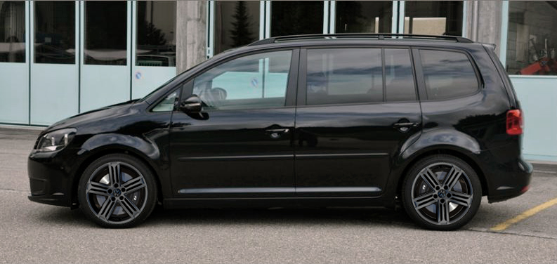

Gallo m'as gentiment préparé 2 photos pour mon projet:
j'aimerais vos avis pour savoir laquelle des 2 vous préférez :
Merci d'avance :wink:

Salut Isma,
Perso, je serais plutôt parti sur des jantes couleur alu silver
Maintenant, si tu viens mettre du foncé, je dirais plutôt la 1ère photo, car j'ai peur qu'en vrai les anthracites fassent tâche, vu qu'il y a une différence de ton avec la caisse.
Posté : 05 mars 2012, 10:29
par tomcat92
Les secondes, sans hésitation :!: (désolé Raimundo :marr: :oops:)
