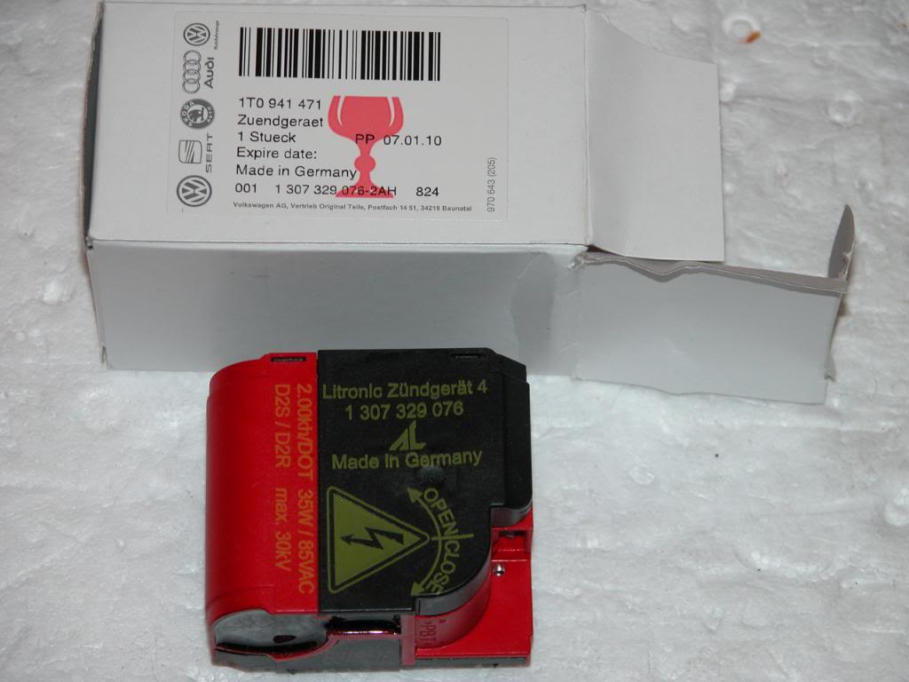

Re: Touran V3 : quel adaptateur pour montage HID xénon ?
Posté : 10 oct. 2011, 22:28
par Mc Rai
Je pense que tu as lu le message ou il y avait un lien sur roadgalaxy.
Lorsque j'ai préparé la commande groupée pour les kits HID, j'avais contacté le patron de ce site et franchement, il était très sympa et arrangeant.
N'hésite pas à l'appeller pour savoir si l'adaptateur qu'il vend est bien adaptable pour les V3 :wink:
Posté : 11 oct. 2011, 14:17
par Touransportline
Ok merci à toi...
Je me renseigne.. //§
Posté : 11 oct. 2011, 14:53
par Touransportline
Apparement ce type de connection n'exciste pas...
En tout cas "Fred" de chez Road Galaxy super sympa....
Si une personne qui à monter un Kit Xénon sur son V3...qu'il me fasse signe pour savoir comment il a fait...
Comme en plus ils font la chasse sur c'est fameux kits xénons..VV à modifier leur systéme de connexion d'optique.??????

Posté : 23 nov. 2011, 20:53
par Mc Rai
Jamais entendu parlé de changement de fusible pour les kit HID sur nos touran.
Perso sur mon V2 cela a fonctionné tout de suite.
Posté : 23 nov. 2011, 21:28
par vestax94
Ceci dit je ne pense pas que que cela vienne des balastes déféctueuses car sa fonctionne tres bien moteur coupé
Posté : 24 nov. 2011, 07:15
par MELR
vestax94 a écrit :Ceci dit je ne pense pas que que cela vienne des balastes déféctueuses car sa fonctionne tres bien moteur coupé
Vraiment bizarre... :shock:
Pour moi comme pour Raimundo, pas de soucis.
Tu t es rapproché du vendeur ?
Posté : 24 nov. 2011, 11:53
par vestax94
Je viens de changer les 2 balaste par des neuf est tojours le meme probleme.
Apparament comme une ampoule xenon consome moins d'énergie qu'une ampoules clasic, il y a donc un maque de jus est sa mais un code erreur se qui coupe l'alimentation des phares.
jais une petite idée je test sa cette apres midi je vous tiens informer
