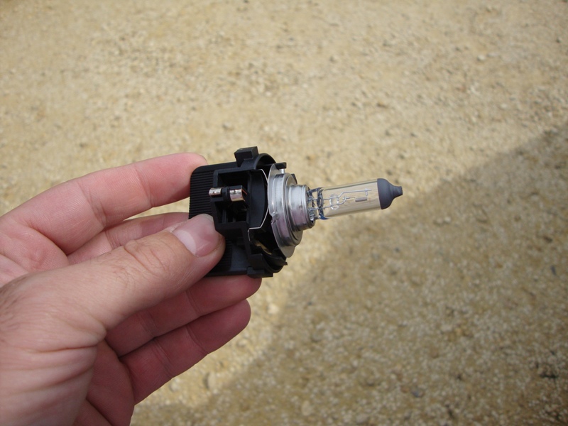

Ledrob a écrit :Les supports de Golfs 6 ne sont pas tout à fait pareils, il te faut "bricoler" les supports d'origines pour pouvoir passer les fils et en recommander d'autres en concession pour garder en réserve et te remettre en config normale si besoin (ou si tu t'es loupé au bricolage...).
Voici le support d'origine pour un V3
support lampe.JPG (150.73 Kio) Vu 3297 fois

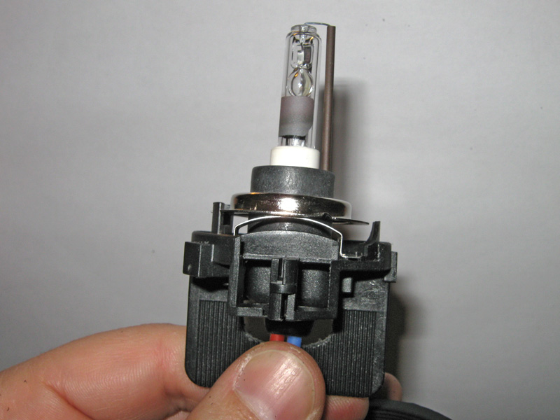

Ces derniers temps je n'ai pas pu écrire, mais à présent voici ma contribution.

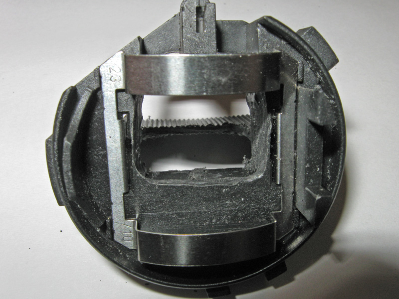

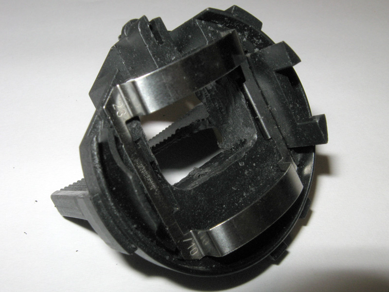

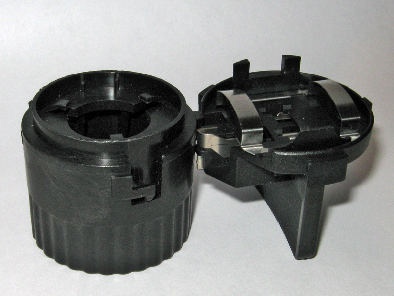

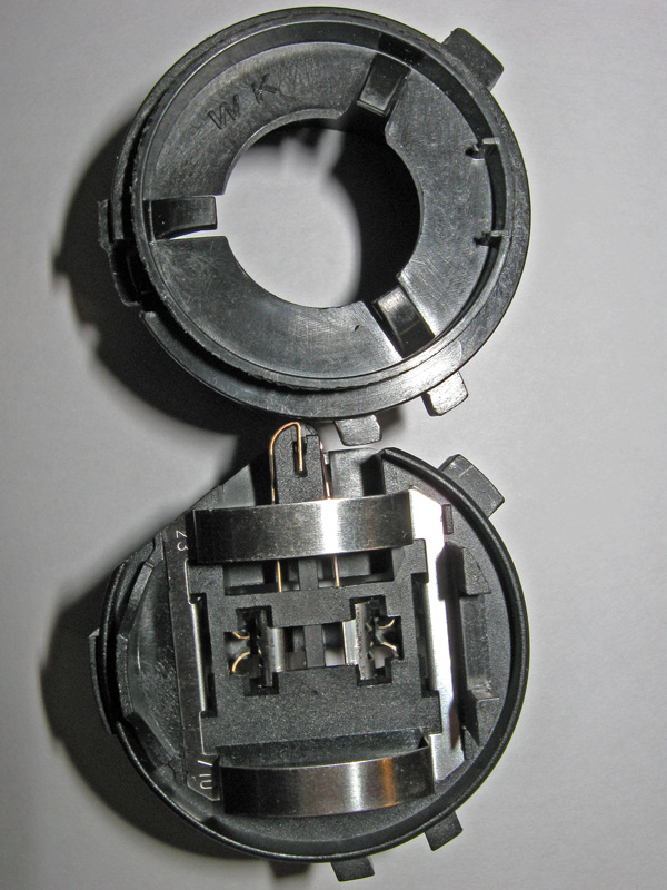

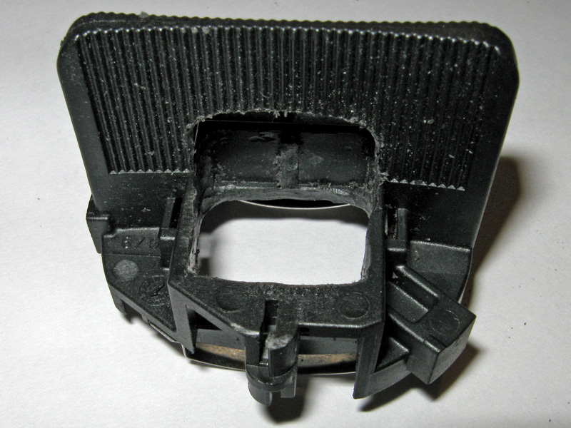

L'année dernière, j'ai moi aussi commandé les supports pour golf 6 partant du postulat que c'était les mêmes que le V3....heu....et ben oui mais non !!
Déception à l'essai :( Ces adaptateurs se verrouillent très très mal sur l'optique.
Galère à mettre en place, gros doigts c'est même pas la peine d'essayer...
Une demie-heure et pleins d'égratignures plus tard c'est à peu près en place, donc je vais calmer mes nerfs en faisant un essai sur route.
Dés que l'on roule on voit vite le problème, l'éclairage vibre et on a l'impression que l'ampoule va tomber (flippant).
Gasp, ça ne va pas !
Donc, achat inutile, j'en ai fait 2 portes clés... (humour)
Après avoir cherché pendant des heures sur le net pour voir s'il existait des adaptateurs dédiés au V3 je n'ai rien trouvé, ok c'était en début d'année, à présent je ne sais pas...
Je me suis donc résolu à utiliser ceux d'origine. Bien m'en à pris parce que c'est nickel, verrouillage parfait, soutien et maintien de l'ampoule "au poil".
C'est monté sur le véhicule depuis le mois de février et j'ai parcouru près de 20 000 kms sans aucun soucis.
J'ai recommandé un jeu tout neuf chez VW pour en avoir de secours le jour au j'aurais besoin de remettre les ampoules d'origine.
Voici quelques images de ce que j'ai fais :
Adaptateur Golf6 comparé au support origine Touran V3
Vu de dessus
Les petits ergots plastique soutiennent très mal l'ampoule, alors que le clips métal
du support d'origine plaque très bien l'ampoule contre l'optique
Massacre à la "Dremel" ! :mrgreen:
On enlève toute la partie intérieur du support pour ne conserver que le clips métal et la poignée pour pouvoir verrouiller
Au final ça donne ça :
il n'y a plus qu'à "enfourner" dans l'optique et verrouiller.
J'espère avoir apporté un éclairage nouveau sur les adaptateurs.... :wink: :lol:
Bon montage et surtout pensez à bien re-régler les optiques en les mettant un poil plus bas que prévu pour ne pas gêner.
Ces optiques ne sont pas dessinés pour canaliser un tel flux de lumière, il faut donc être sympa avec les autres usagés.
Réglé, un poil plus bas ne dérange pas (j'ai testé).
azertytreza

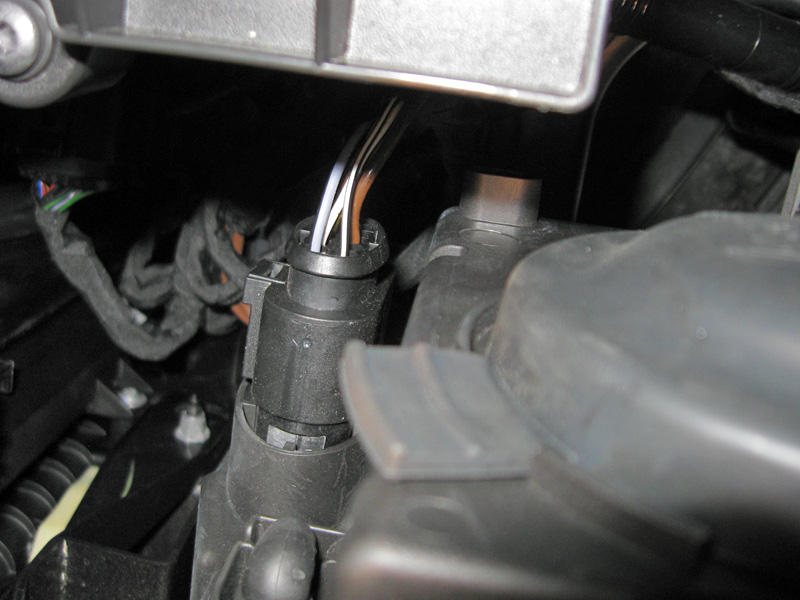

Alors là, il va falloir retrousser les manches.... :lol:
Soit tu récupère l'alimentation dans l'optique => démontage du pare choc obligatoire pour y accéder, compter environ 4h montage/remontage.
Par contre difficilement réversible.
Ou alors la solution que j'ai adopté, récupérer l'alimentation sur le connecteur qui alimente l'optique.
Et pour que ce soit réversible à tout moment et facilement, intercaler un adaptateur (sorte de "Y") qui permet de dériver l'alimentation vers le ballast.
Pour cela j'ai commandé en Allemagne les connecteurs "qui vont bien" ainsi que les fils ad'hoc.
Connecteur derrière l'optique :
Connecteurs et fils commandés, je ne me souviens plus des références, j'ai fais ça l'an dernier...:
C'est là où tu te dis : "Pourquoi j'ai pas pris l'option Xénons!!" :ghjgj:
