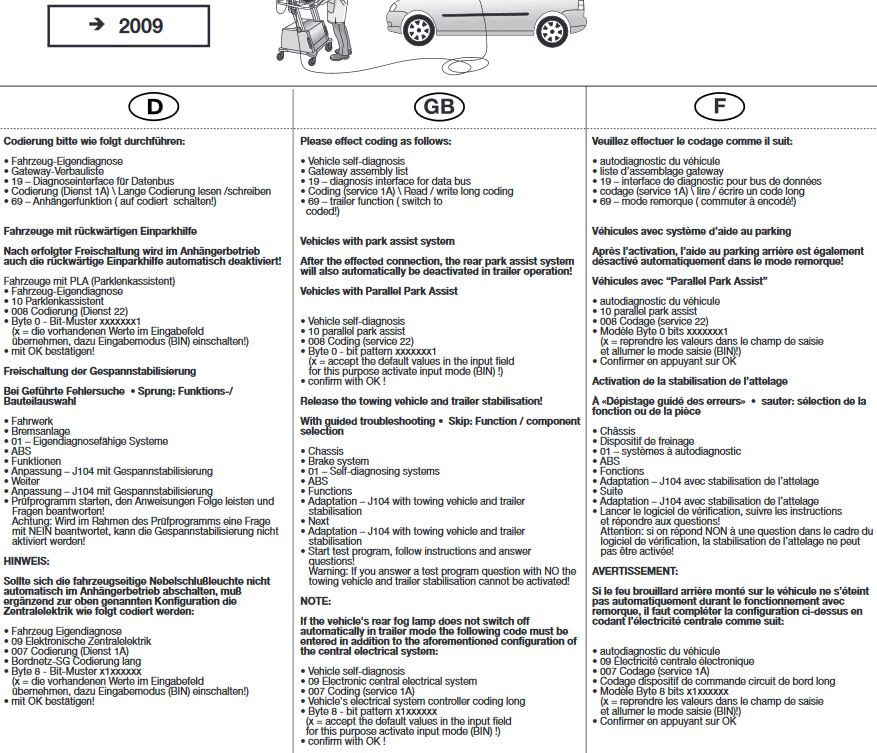

Re: Validation VCDS attelage monté origine
Tu as le même avec radar de recul et park assist stp ? J'ai un touran de 03/2009.Sly83 a écrit :Voici la liste des configuration à faire (sans radar de recul)
[19 - CAN Gateway]->[Installation List]->cocher 69 – Trailer
[01 - Engine]
[Coding - 07]->[Long Coding Helper]->Byte 5, Bit 4 Changé de 0 à 1
(via la coche "Trailer Installed" dans VCDS)
[03 - ABS Brakes][Security Access - 16] (Enter code presented by program)
[Coding - 07]->[Long Coding Helper]->Byte 1, Bit 7 Changé de 0 à 1
(via la coche "Trailer Hitch Installed" dans VCDS)
[09 - Central Elec]
[Coding - 07]->[Long Coding Helper]->Byte 18, Bit 5 Changé de 0 à 1
Si le module 69 n'est pas reconnu, ça ne sert à rien de faire la suite !

Re: Crochet d'attelage pour Touran
Ci joint le complément
[10 - Park / Steer Assist]
[Coding - 07]->[Long Coding Helper]->Byte 0, Bits 0-3 Changé de 0000 à 0001 [Trailer Hitch Not Installed -> Trailer Hitch Installed (Manually Removable) via la liste déroulante dans VCDS]
Nécessite d’entrer le code sécurité : 16-Security Access 3.Enter access code 71679
[6C - Back-up Cam]
[Coding - 07]-> xx?0xxx: +1 = Trailer Hitch installed
[6C - Back-up Cam]

Le problème est que je n'ai rien qui s'allume sur la plaque porte vélo (pas de cligno, pas de feux, pas de stop)
il y a un diagnostic sur ka notice (page 5) : je serait dans le cas No CAN-Data.
Pourtant le faisceaux n'a pas l'ai rompu, il est neuf, et le fusible est OK
Dans la notice il est dit en français à la page 17
Faut il vraiment passer à la valise pour que quelque chose s'allume ?Après l’installation du module électrique, l’éleclairage obligatoire de la remorque ainsi que le contrôle des clignotants de la remorque, prescrit dans certains pays, sont assurés sans qu’il soit nécessaire dàctiver ces fonctions dans le véhicule!
[01 - Engine]
