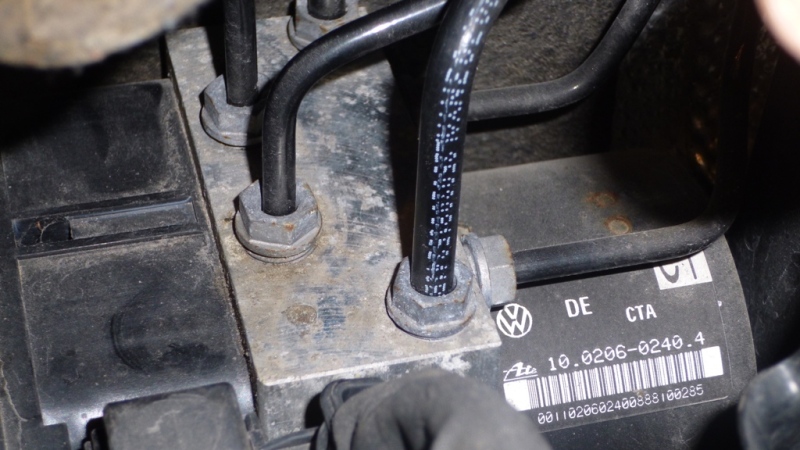

par ryan135
Bravo pour ton tuto , il est superbe . Je suis bricoleur mais peut être pas à ce point là , tu parles de purge par Vag.com , je suppose qu'il faut une valise pour ca , j'en ai pas , et aussi de réinitialisation direction , vitres .. je sais pas ce que ca veut dire , es ce une réinitialisation avec Vag.com ?
Grace à ton tuto j'ai réussi à trouver le bloc ESP pourtant j'avais cherché ..
Le voilà
et là d'un peu plus loin
Apparemment ca ressemble beaucoup au tien . J'ai voulu commencer à enlever le cache en plastic qu'on voit sur la 2ème photo afin d'essayer de voir si c'est un 2054 comme toi , mais je suis meme pas arrivé à trouver les vis de fixation de ce cache , ca commence pas bien .
Je suis entre temps aller à un garage agréé Volkswagen, il m'a fait un diagnostic à 78€ au lieu de 210€au concessionnaire, donc il faut pas aller au concessionnaire . Le garage me propose la réparation du bloc ESP avec un kit de réparation à 545€ Référence 1K0698517B , avec main d'œuvre ca monte à 900€ . C'est déjà mieux que 2200€ avec du neuf, par contre c'est un kit de réparation , mais je suppose qu'il doit quand meme y avoir une garantie de 2ans .
Sinon vu que je me sens pas de faire la meme chose que toi , j'ai peut etre la solution d'aller chez mon garagiste généraliste habituel , de lui demander de faire ce que tu as fait . Le seul problème c'est l'immobilisation du Touran chez le garagiste, le temps d'envoyer la pièce et le temps de recevoir le boitier de bba-reman , ca doit prendre presque une semaine , le garagiste risque un peu de tiquer à garder le Touran au milieu pendant une semaine .
Combien de temps ca t'as pris ? Es ce que tu penses que je peux commander la référence 2054 comme toi et lui envoyer l'ancien ensuite ?
Re: voyant ESP qui reste allumé !!
Posté : 20 sept. 2014, 09:36
par Mickets
Bonjour Ryan135
Si ton garagiste agreé t'as diagnostiqué le même code erreur que le mien (G201), il y a alors de grandes chances que la pièce 2054 de chez bba-reman solutionne ton problème. Pour la ref, je ne te le garanti pas à 100% mais 95%. Elle est gravée dans le bloc alu du coté opposé à ta photo, tu es donc obligé de démonter pour pouvoir la lire.
Tu peux effectivement la commander et mettre l'ancienne dans le colis récupéré de suite par UPS
La pièce est livrée en 2 jours et la réparation (demontage-remontage-purge) par un pro ne prendra pas plus de 4 à 5 heures de Main d' Œuvre.
Fais attention si tu vas chez ton généraliste habituel, il lui faudra un cable vagcom pour te purger le bloc abs après installation. Sinon, la pédale restera molle malgré une purge traditionnelle.
Tiens nous au courant.

Je me pose plusieurs questions:
- Dois-je changer tout le bloc ABS? ou ce capteur est indépendant?
- Si oui ou se trouve t'il?
- Une autre panne peut-elle provoquer ce code erreur? J'ai vu sur certains forums une histoire de bidule caché derriere la pédale de freins.
J'ai passé des plombes a chercher des réponses a mes questions sur d'autres forums sans rien trouver de concluant. Enormément de personnes dans le meme cas, mais qui ne disent pas ce qu'ils ont fait au final.
Désolée de vous embeter mais je ne suis qu'une jeune mere de famille qui aime bricoler ;) mais n'a fait aucune étude de mécanique... Et qui vient déjà de payer sa courroie de distri :cry:
Merci a vous

la réponse ne va pas t'enchanter.... ici ( pg 6 pour aller plus vite) :
topic10079-125.html
désolé !

Bon, je vais voir avec mon garage cet apres-midi voir ce qu'il en pense...
Je vous tiens informés..
