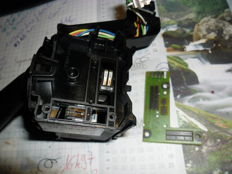

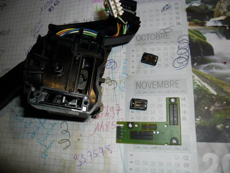

hello tous!
cette aprem:depose volant pour atteindre mon commodo de clignos afin de resoudre ma panne!c'est tres galere a deposer toute l'electronique autour de la colonne,des fichus clips bien caches et quasi invisibles!
je remonte ca et on verra bien si une fois le circuit au dos du commodo nettoye ca resoudra le souci!
-- 27 Mai 2013, 19:25 --
voici le retour de mon souci:probelem de clignos!quand on actionnait a droite,ca se mettait de temps en temps a gauche ou pas du tout,le fait de faire un appel de phares reglait le probleme!j'en avait donc conclu a un probleme de contacts,il m'a dons fallu deposer le volant ainsi que les divers capteurs autour de la colonne de direction!
le volant et son airbag pas de souci,le probleme a ete la carte de gestion des commodos situee sous la colonne,celle la a ete une vraie galere a declipser,car ces fichus clips sont bien planques et on risque de casser quelque chose a trop forcer........ne pas oublier que le capteur de position de direction coute un bras chez VW,inutile de risquer de l'endommager!!!
et malheureusement il faut deposer tout autour si on veut sortir le commodo!
donc voici les photos du taf:
une fois que le commodo de clignos est sorti,vous devez regarder au dos de celui ci!il y a un petit circuit imprime derriere lequel se trouvent les deux commutateurs de clignos et appels de feux vous demontez les 3 vis qui maintiennent le circuit et voila il ne reste plus qu'a sortir les petits switchs coulissants et les redresser un peu,ainsi que nettoyer les circuits!sur les miens il y avait de la salete,ce qui devait creer des faux contacts!

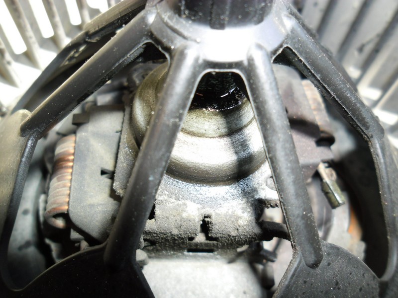

sinon,petit souci de ventilo d'habitacle,il s'est grippe,et du coup fusible de 40A en position 35 claque!pour cela,il suffit juste de sortir le ventilo:
puis d'asperger plusieures fois d'huile en faisant bien penetrer dans le palier,tout en faisant tourner jusqu'a obtenir un mouvement bien libre:
il ne reste plus qu'a remplacer le fusible et voila,encore des sous economises!!!par contre,bien remplacer par un 40A,j'ai essaye un 30 et en position 4 il lache au bout d'un moment!

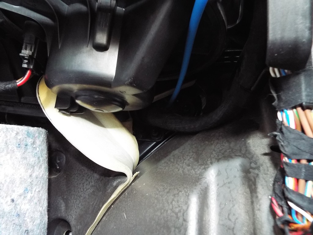

donc la mauvaise nouvelle:depose du TDB integral pour pouvoir reparer la fuite de lave glace!ces malins d'ingenieurs ont eu la bonne idee de "noyer" le tuyau de lave glace arriere dans le faisceau electrique principal du tdb,pas moyen d'y acceder avec tout en place..........
je pense faire ca debut mai,pendant mes vacances!
bon week end a tous!

Re: resideur
merci!
oui,je vais rigoler pour reparer ca!je pense remplacer integralement la partie qui passe dans l'habitacle a partir du bocal,soit environ 6/7M je pense......

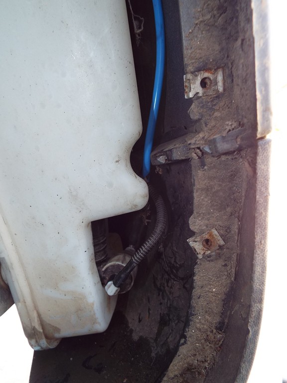

Re: resideur
hello!
voila,je me suis motive a reparer ce tuyau de lave glace arriere!du moins,je l'ait remplace sur plus des 3/4 de sa longueur!
on commence par le raccorder au bocal avant,c'est le tuyau fixe a l'arriere de la pompe!on chauffe au decapeur le tuyau,on emboite et on recouvre a la gaine thermo: puis on le repasse dans la gaine du faisceau: on passe le tuyau par un petit trou dispo a cote du faisceau principal derriere la turbine de chauffage: ensuite,pour ma part,je l'ait passe sous les garnitures cote droit au lieu du gauche comme VW l'a fait(je pige pas pourquoi,ca rallonge pas mal.....)pour enfin se retrouver avec l'ancien tuyau qui passe sous le seuil de hayon: on coupe l'origine pour faire le raccordement: pour raccorder,j'ai recupere sur une de mes epaves de golf,un tuyau du circuit de depression: on chauffe les deux tubes pour les emmancher puis on recouvre a nouveau de gaine thermo: et voila 3h de taf pour enfin avoir un lave glace qui arrose la lunette arriere et pas les pieds du passager avant!!!
et sinon,dans l'affaire,je me suis rendu compte que j'avais le soufflet avant droit de cardan qui etait pete,piece en commande,je le change des que je le recois!

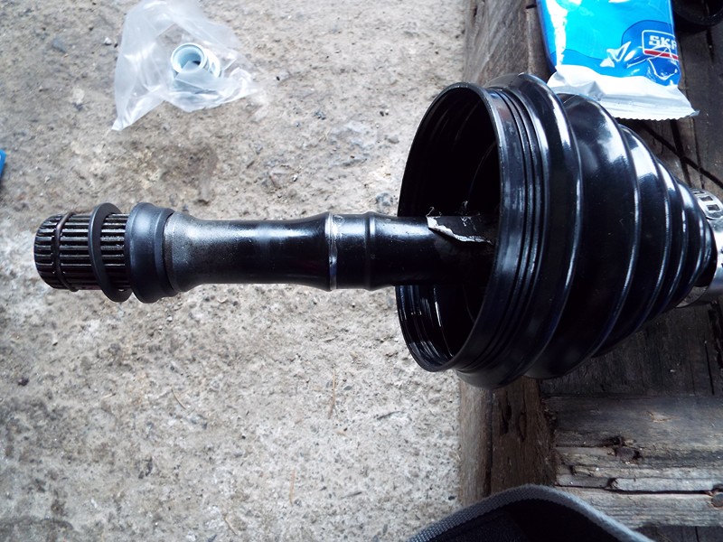

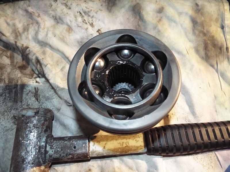

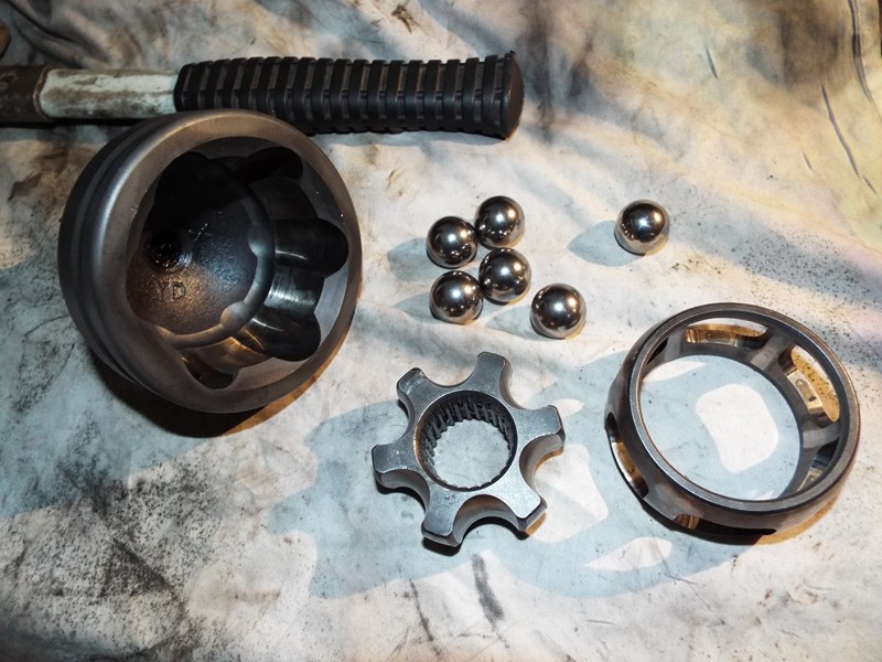

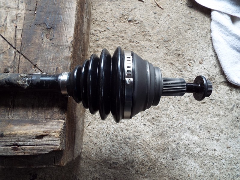

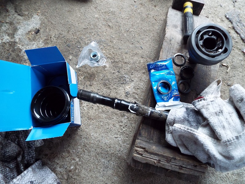

Re: resideur
salut!
remplacement du soufflet fait,et controle de la tete fait tant qu'a faire,elle est nickelle malgre ses 344 000kms!
joint demonte bille par bille: on reassemble: nettoyage du bout de cardan: remplacement circlips et rondelle ressort: tete reclipsee et soufflet fixe avec ses colliers:
pas de bruit de cloquement en braquant rien nada,c'est parfait!je pense que la tete a encore de la reserve
