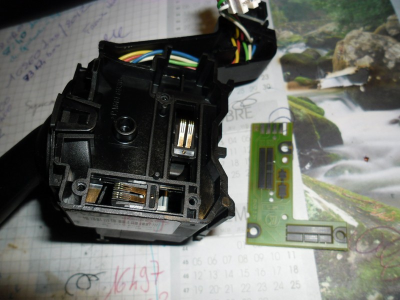

voici le retour de mon souci:probelem de clignos!quand on actionnait a droite,ca se mettait de temps en temps a gauche ou pas du tout,le fait de faire un appel de phares reglait le probleme!j'en avait donc conclu a un probleme de contacts,il m'a dons fallu deposer le volant ainsi que les divers capteurs autour de la colonne de direction!
le volant et son airbag pas de souci,le probleme a ete la carte de gestion des commodos situee sous la colonne,celle la a ete une vraie galere a declipser,car ces fichus clips sont bien planques et on risque de casser quelque chose a trop forcer........ne pas oublier que le capteur de position de direction coute un bras chez VW,inutile de risquer de l'endommager!!!
et malheureusement il faut deposer tout autour si on veut sortir le commodo!
donc voici les photos du taf:
une fois que le commodo de clignos est sorti,vous devez regarder au dos de celui ci!il y a un petit circuit imprime derriere lequel se trouvent les deux commutateurs de clignos et appels de feux
SAM_1797 (Copier).JPG (108.58 Kio) Vu 2782 fois
vous demontez les 3 vis qui maintiennent le circuit et voila
SAM_1796 (Copier).JPG (101.83 Kio) Vu 2782 fois
il ne reste plus qu'a sortir les petits switchs coulissants et les redresser un peu,ainsi que nettoyer les circuits!sur les miens il y avait de la salete,ce qui devait creer des faux contacts!

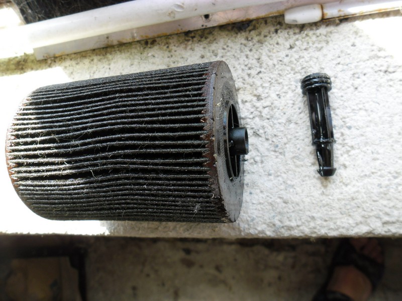

et zouu,aujourd'hui vidange pour ses 322000kms,non sans mal car le filtre s'est separe en deux parties...........la tige s'est deboitee du filtre,resultat:passe 1 heure a parvenir a extraire le bout avec une pince car bien sur le porte filtre etait rempli d'huile.........
et pourtant c'etait un filtre bosch:

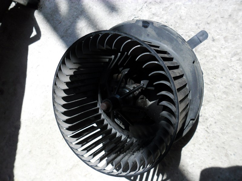

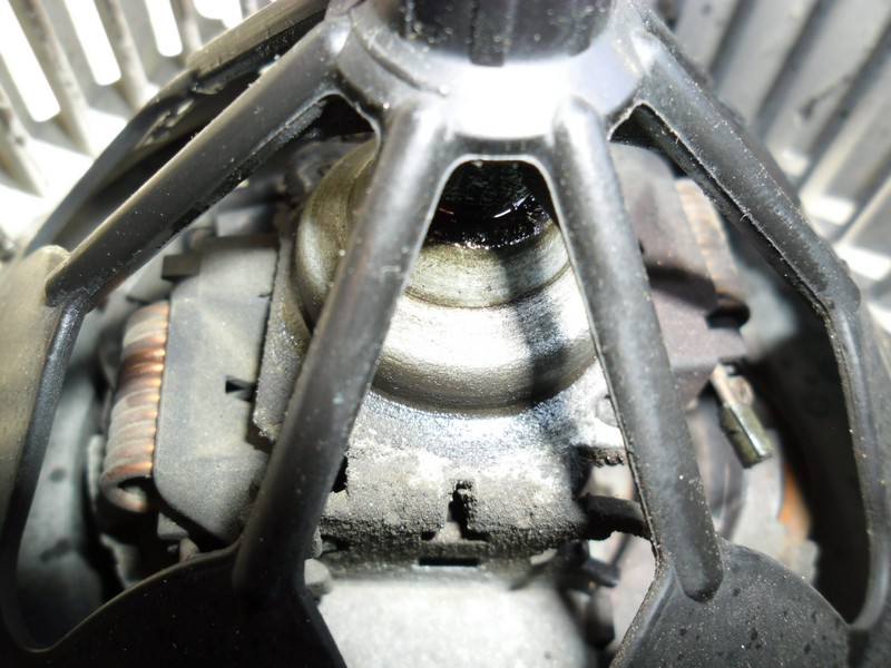

sinon,petit souci de ventilo d'habitacle,il s'est grippe,et du coup fusible de 40A en position 35 claque!pour cela,il suffit juste de sortir le ventilo:
SAM_1881 (Copier).JPG (112.76 Kio) Vu 2732 fois
puis d'asperger plusieures fois d'huile en faisant bien penetrer dans le palier,tout en faisant tourner jusqu'a obtenir un mouvement bien libre:
SAM_1882 (Copier).JPG (124.79 Kio) Vu 2732 fois
il ne reste plus qu'a remplacer le fusible et voila,encore des sous economises!!!par contre,bien remplacer par un 40A,j'ai essaye un 30 et en position 4 il lache au bout d'un moment! :roll:

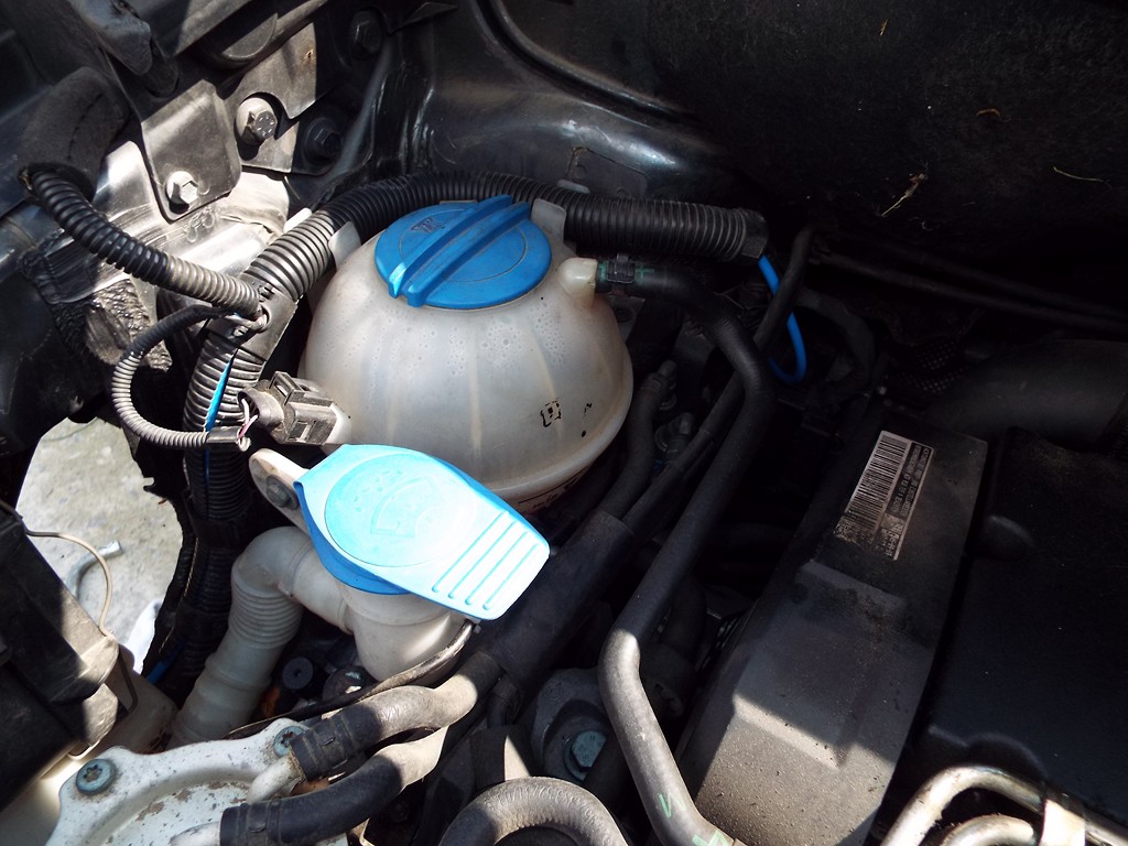

voila,je me suis motive a reparer ce tuyau de lave glace arriere!du moins,je l'ait remplace sur plus des 3/4 de sa longueur!
on commence par le raccorder au bocal avant,c'est le tuyau fixe a l'arriere de la pompe!on chauffe au decapeur le tuyau,on emboite et on recouvre a la gaine thermo:

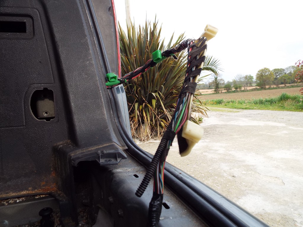

puis on le repasse dans la gaine du faisceau:
DSCF0290 (Copier).JPG (207.19 Kio) Vu 2382 fois
on passe le tuyau par un petit trou dispo a cote du faisceau principal derriere la turbine de chauffage:
DSCF0291 (Copier).JPG (175.75 Kio) Vu 2382 fois
ensuite,pour ma part,je l'ait passe sous les garnitures cote droit au lieu du gauche comme VW l'a fait(je pige pas pourquoi,ca rallonge pas mal.....)pour enfin se retrouver avec l'ancien tuyau qui passe sous le seuil de hayon:

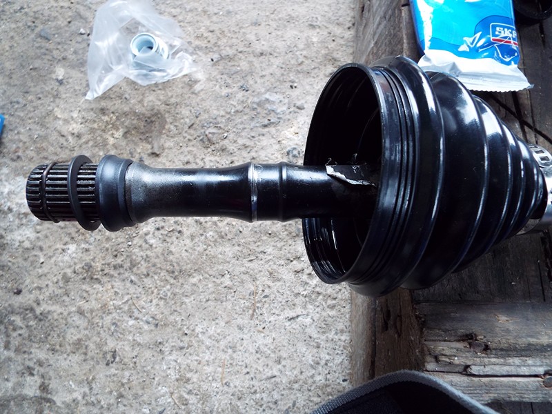

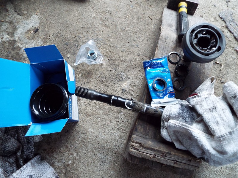

j'attaque le soufflet de cardan ce matin!j'espere cette fois ci l'avoir,sinon je vais devoir aussi deposer le joint cote boite!
Re: resideur
Posté : 08 mai 2014, 12:53
par resideur
salut!

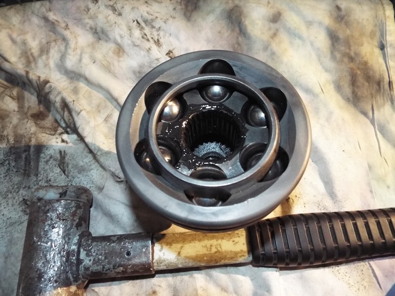

remplacement du soufflet fait,et controle de la tete fait tant qu'a faire,elle est nickelle malgre ses 344 000kms! :mrgreen:
joint demonte bille par bille:
DSCF0297 (Copier).JPG (162.67 Kio) Vu 2278 fois
on reassemble:
DSCF0298 (Copier).JPG (159.34 Kio) Vu 2278 fois
nettoyage du bout de cardan:
DSCF0299 (Copier).JPG (212.88 Kio) Vu 2278 fois
remplacement circlips et rondelle ressort:
DSCF0300 (Copier).JPG (183.56 Kio) Vu 2278 fois
tete reclipsee et soufflet fixe avec ses colliers:
DSCF0301 (Copier).JPG (197.62 Kio) Vu 2278 fois
pas de bruit de cloquement en braquant rien nada,c'est parfait!je pense que la tete a encore de la reserve :yes:
