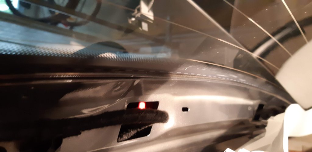

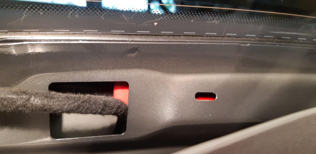

J'ai déclipsé la partie haute qui me donne accès, mais la je ne trouve pas les 3 vis !
Je devine dans les trous des languettes rouges mais je ne sais pas comment faire, j'ai beau tirer par l'extérieur, rien ne vient. Comment démonter ?
C'est un Touran de décembre 2013, merci de votre aide

Je relance. Quelqu'un peut il me dire comment démonter sur un Touran 2013 au vu des photos car je ne voudrais pas tout casser...

ci-joint la procédure de démontage.
1T3 - Demontage 3eme feu stop.pdf
(89.44 Kio) Téléchargé 399 fois
VW a revu la procédure par rapport au 1T2 en évitant de démonter la garniture intérieure du hayon et en la remplaçant par un démontage depuis l'extérieur au risque de casser le feu.
Bon courage

Grand Merci @Syl83 me voilà sauver.
Dommage ce changement de démontage car si on tente de ressouder après le joint d'étanchéité doit être foutu.
