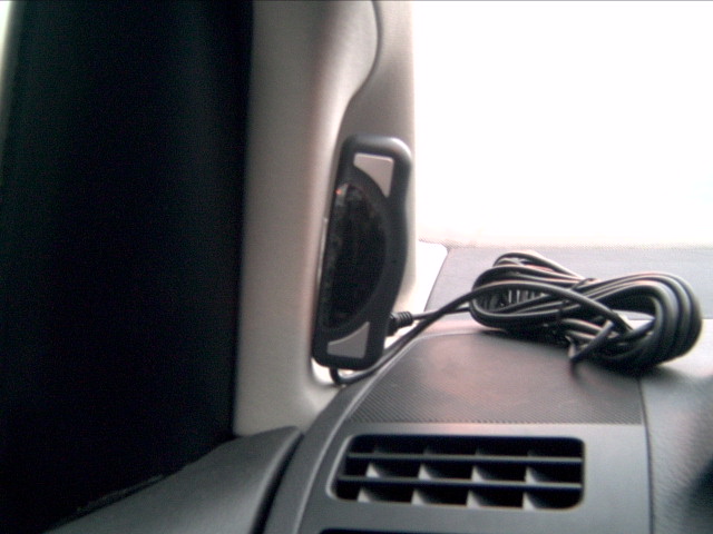

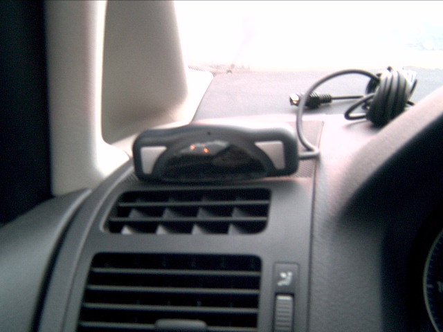

Bon voila maintenant je vous demande votre avis je sais pas ou installer l'afficheur je vous mets quelques photos des différents endroits ou je pense le mettre !!!!!!
[img]http://www.touranpassion.com/forum/imag ... MG0031.JPG[/img]
[img]http://www.touranpassion.com/forum/imag ... MG0032.JPG[/img]
[img]http://www.touranpassion.com/forum/imag ... MG0035.JPG[/img]
[img]http://www.touranpassion.com/forum/imag ... MG0036.JPG[/img]
Ne vous génez pas pour me donner vos avis
D'avance merci
PS:La qualité des photos est pas tip-top mais j'ai pas réussi à faire mieux (enfin j'ai pas trop eu le temps surtout lolllllll )
RE PS:Je pense laisser pendre les fils ça sera terrible comme ça (mieux vaut prevenir que guérir EXPDRRRRRR)
BON OK :jesors:

Moi je le passerais par l'aération juste devant le pare brise, mais je ne sais pas comment y accéder???
Mais comme j'aime bien tout démonter...
Je trouve ça bien sur le retro interieur.
En plus tu vois les deux en meme temps...
Stroke
Messages : 4649
Message par Stroke »
Thomax*** a écrit :Moi je le passerais par l'aération juste devant le pare brise, mais je ne sais pas comment y accéder???
Trés bonne idée je trouve.. si c'est possible..
Car sinon je trouve que les fils qui pendouillent>> bof bof..
