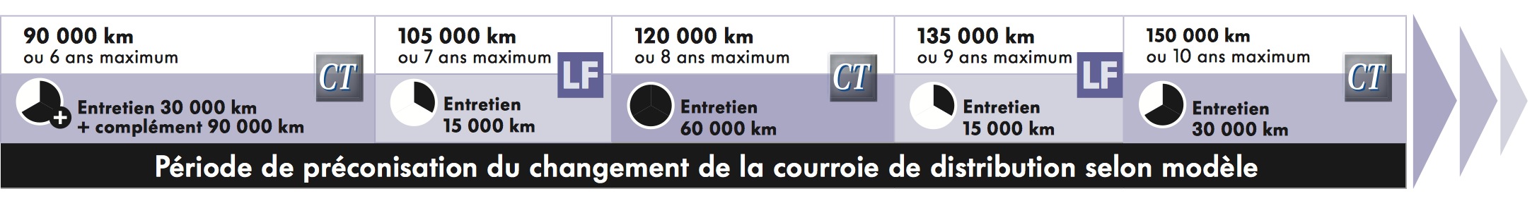

Petite consultation du catalogue d'entretien 2014 pour rappel des préconisation de remplacement de la courroie de distribution :
La frise kilométrique et durée n'a pas changé depuis la dernière fois. Pour ce qui nous intéresse, voilà ce que ça donne :
Capture d’écran 2014-03-06 à 08.50.24.jpg (158.18 Kio) Vu 45736 fois
À sa lecture, on déduire les couples suivants : 120 000 km et 8 ans, 150 000 km et 10 ans. Pour les autres ben c'est pas écrit :D
À rappeler qu'il ne s'agit que d'un catalogue et qu'il ne peut s'opposer aux documents livrés avec les touran sauf information précise aux propriétaires.
