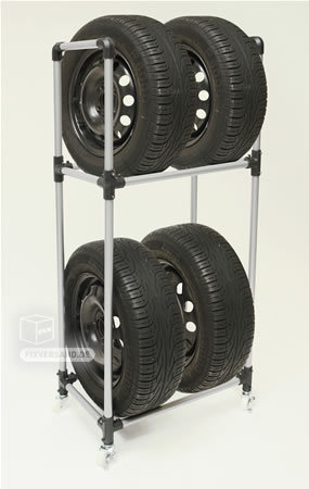

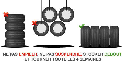

par DSG_91
ChatNoir a écrit :Le stockage des pneus sur jantes à terre c'est pas à plat ???
Parce que la c'est pas terrible...
Certain magasine dise de mettre le pneu debout et surgonflé.
Jusqu'a présent j'avais stocké des pneus à plat, aucune déformation.
Le mieux est d'avoir un espace de stockage comme celui ci par exemple :

par jr70
ils disent pourtant de les stocker à plat. ils vendent meme des chariots de stockage à plat avec roue.
Re: Pneus hiver et jantes : la saison 2010-2011
Posté : 02 janv. 2011, 18:28
par jr70
Si letagere est accessible et que ce n'est pas une contrainte de tourner, pourquoi pas?

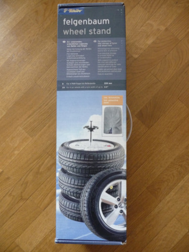

Posté : 02 janv. 2011, 18:46
par DSG_91
ou ca (car les roues ne se touchent pas ) :
Posté : 02 janv. 2011, 19:28
par jr70
comme ca aucune contrainte sur le pneu.

Posté : 02 janv. 2011, 19:33
par Mc Rai
Pourtant les manufacturiers de pneumatiques stockent leurs pneus à plat, certes sans le poids de la jante, mais ils sont sur le flan du pneu (d'ailleurs, plus facile pour eux de reconnaitre le modèle du pneu garce aux traits de couleurs imprimés dessus et aux dessins de la bande de roulement :wink: )
Je péfèrerais une légère déformation du flan que de créer un plat au niveau de la bande de roulement, qui se ressentirait immédiatement en roulant :ghjgj:

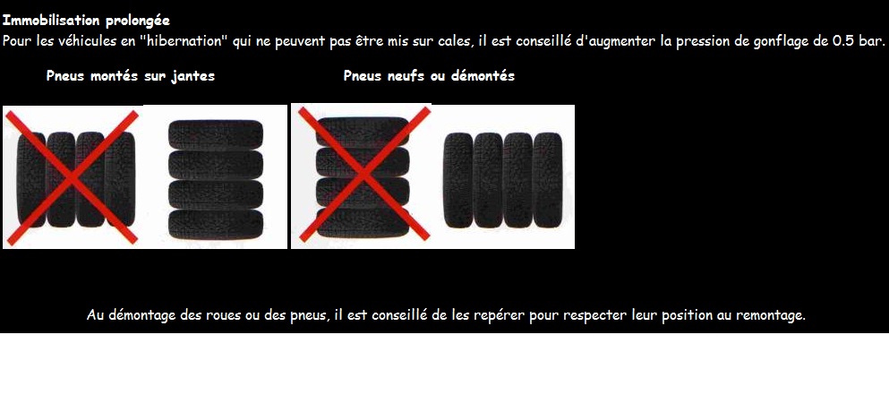

Posté : 06 janv. 2011, 17:00
par DSG_91
Complément d'information concernant le stockage des pneus, effectivement vous aviez raison concernant les jantes à mettre à plat :biere:
pneus hivernage.jpg (92.22 Kio) Vu 5488 fois

par Ben81
Donc pour un pneu hiver que l'on va enlevé d'une jante alu : il faut les stocker droit sur la largeur du pneu.
Faut-il les changer de place pendant leur stockage ?
